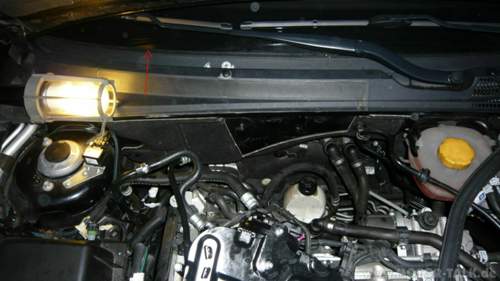

Ich hab seit geraumer Zeit jetzt bei der Wärme auch immer ein leichtes Knacken aus der Richtung der mittlere Armnaturtafel wahrnehmen können!
In Verdacht hatte ich den Rahmen von der Box bzw. den Sonnenstandsensor, doch Fehlanzeige.....
Gefrorenen Schnee kann es jetzt jedenfalls nicht sein!:D
Wo ich dann heute den Motorraum offen hatte, habe ich mal die Kunststoffverkleidung Nähe der Scheibe bewegt, da sind mir dann unangenehme Spannungsgeräusche in die Ohren gestiegen.:p
Ich habe nun an der markierten Stelle (siehe Anhang) an der ganze Scheibe das Gummi ein bisschen angehoben und einfach WD 40 rein laufen lassen, nach der 90Km Fahrt ist mir dann heute kein Knacken mehr aufgefallen.
