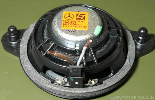

Das Hauptproblem beim W212 sind wieder die Hochtöner der Soundsysteme. Der werksseitige Hochtöner des "Standard Soundsystems" hat eine 6dB Trennung mit einem 3,3µF bipolaren billig Kondensator. Der HK-Hochtöner (leider auch nciht viel besser)  einen 4,7µF Elko-Kondensator. Beide Trennen bei ca. 5500 Hz und sind deutlich leiser als der Bass.
Dies führt zu dem bekannten bedauernswerten Klangbild: Kaum Höhen, keine Bühne, der Klang, die Schallquelle kommt aus dem Fußraum. Total verwaschene näselnde Mitten. Der 16er Bass hat im originalen Auslieferzustand keine Weiche und bekommt das volle Audiosignal. Soweit ganz grob die Ursachen des Problems.
Die Lösung: (Stepp 1)
• Austausch der vier Hochtöner gegen bessere Modelle, die in der Lage sind ab ca. 2000 Hz qualitativ hochwertig Schall abzugeben

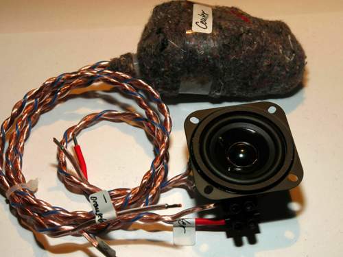

• Ergänzung des fehlenden Centers beim Standard Soundsystems mit einem Breitband- Lautsprecher von Ground Zero GZPM 60SQ. Austausch des Werksseitigen HK Centers beim HK Soundsystem gegen den o.g. Breitbänder.

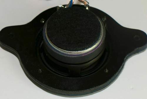

Kaum ein anderer Hochtöner ist derart breitbandig, und klingt derart feinzeichnend und filigran auflösend wie dieses kompakte „Kleinod“. Der Subwoofer wurde vom kleinen werksseitig vorhandenen 2-kanaligen Miniverstärker getrennt, und ihm wurde ein eigener potenter Subwooferverstärker von Kicker KX 400.1 gegönnt.

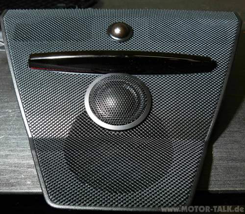

Dagegen wird der Einbau der Hochtöner in die Spiegeldreiecke geradezu zu einer Herausforderung! Was früher im Handumdrehen erledigt war, muss im „Mopf“ aufwändig bearbeitet werden, denn die neuen HK-Spiegeldreiecke haben nicht mehr die 3 Haltepins für die Hochtöner-Halterung. Inzwischen ist die Halterung fester Bestandteil des ganzen Konstrukts, und man muss etwas tiefer in die Trickkiste greifen.
Zum Montieren der Hochtöner muss also der komplette alte Hochtöner-Halter heraus gefräst werden. Ein Dremel mit Trennscheibe leistet hier gute Dienste, und zum Entfernen der Grate nach dem Fräsen eignet sich die runde Schleifvorrichtung perfekt. Bevor es losgehen kann, muss das Metallgitter des Spiegeldreiecks entfernt werden. Dazu werden die innen sichtbaren Laschen vorsichtig gerade gebogen, und das Gitter nach vorne entfernt. Das geht relativ einfach. Der so frei gelegte „Kern“ kann nun von beiden Seiten gefräst und bearbeitet werden. Nachdem die Öffnung nun frei liegt, wird der Hochtöner in die gut passende Öffnung von hinten mit Montagekleber (schwarz, Pattex) eingeklebt. Ein paar Heißklebepunkte zum Fixieren helfen das zu vereinfachen. (s. Fotos). Dann die Gitterabdeckung wieder drauf, und es sieht perfekt aus. „unsichtbares Highend“!

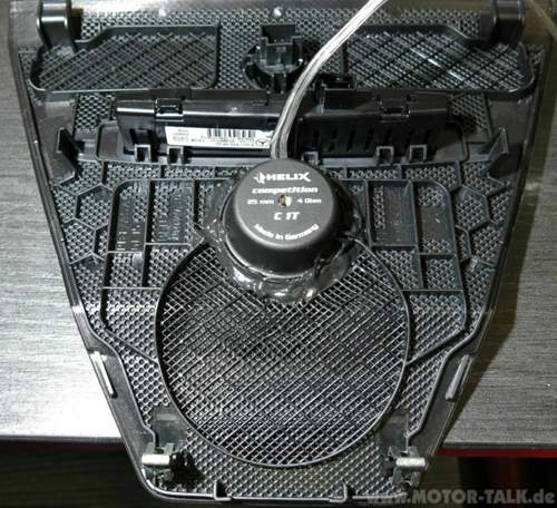

Die Rearfill Mitteltöner bekommen ja, wie bereits oben erwähnt, ebenfalls je einen Helix Hochtöner im wahrsten Wortsinn an die Seite, und der Subwoofer wird an einen extra Verstärker angeschlossen. Dazu muss die Heckablagen Verkleidung raus. Wenn man weiß wie es geht, ein Kinderspiel. Zuerst werden die D-Säulenverkleidungen links und rechts entfernt, Die Rückenlehnen nach vorne geklappt, und ein paar Splinte neben den Kopfstützenentriegelungen entfernt. Schon kann die Verkleidung nach vorne Richtung Innenraum abgenommen werden. Der Subwoofer ist mit ein paar Schrauben mit der Heckablage verschraubt, diese müssen los gedreht werden. Der Rearfill hinten links kann durch einfaches drehen gg. den Uhrzeigersinn aus der Halterung gedreht werden.
Ruck-Zuck liegen die beiden Module vor einem. Die Hochtöner kommen mit kleinen winkeln an die Kunststoffverkleidungen jeweils außen links und rechts. Mit einer kurzen M4 Gewindeschraube und Mutter wird der Winkel bombenfest verschraubt. Die Helix Hochtöner haben eine zentrale Montageschraube,….und im Nu ist das Erledigt. Die Weichen noch elektrisch anklemmen,…fertig, und wieder einbauen. Die Heckklappenabdeckung muss ein wenig nachgearbeitet werden. Die Abdeckung hat genügend Schalldurchlassöffnungen, sodass also nur die eigentliche Verkleidung ein wenig ausgeschnitten werden muss. Auch hier tut ein Dremel mit kleiner Trennscheibe gute Dienste. (s. Fotos) Die Abdeckung lässt sich vor dem Bearbeiten leicht ausklipsen, und danach einfach wieder einklipsen. Keine wirkliche Herausforderung. Danach sieht man von den erweiterten Ausschnitten nichts mehr, und alles ist unsichtbar verbaut. Verkleidung wieder einschieben, D-Säulen Verkleidungen wieder dran,………….

Es gibt wieder einen Breitbänder Center für den W204/W211/W212 mit Standard Soundsystem zum Nachrüsten. Nach langem Suchen bin ich fündig geworden, und die Lösung ist der ehemaligen Ground Zero Lösung klanglich praktisch ebenbürtig,
.....aber deutlich billiger!
Bei der Gelegenheit habe ich aus dieser Centerlösung gleich ein fertiges Paket gebaut. Es kommt bei Bestellung also künftig der Center-Breitbänder, fertig eingebaut in einem passenden Adaper für die vorgesehene Öffnung im Aramturenbrett, mit fertig angelötetem Anschlusskabel und passender Weiche. So werden also nur noch 2 Schrauben benötigt, um den Center zu montieren.......fertig! Es müssen keinerlei Anpassarbeiten, oder Fräsungen vorgenommen werden! Das macht die Centermontage künftig zum Kinderspiel.
Kompatibel ist diese Lösung zu allen Standard Soundsystemen im W204/S204; W210/S210; W211/S211; W212/S212 aller Baureihen. Die beiliegenden Fotos zeigen das neue "Produkt".
