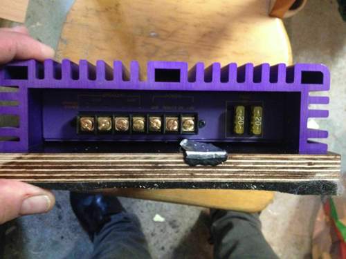

hab jetzt nen guten "Analogprügel" für den ARC8 Sub. Echte 2x150W bei 4Ohm reichen da erst mal - und wenn ein zweiter dazukommt, dann eben mit 2Ohm...
Bleischwer, massig Dampf - Urban 2500, kennt keiner hier, gell?
Dieter
Img-0399
Img-0401
hätte jetzt auf ne Signat getippt
so vom aussehen her
