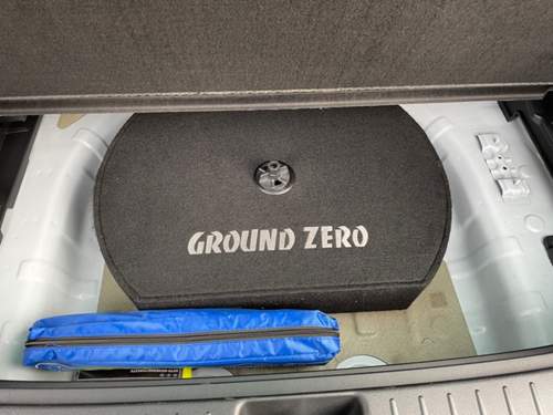

Genau das mit der Styroporwanne hab ich mir auch überlegt. Bitte unbedingt Fotos und Infos dazu einstellen ;-) ich hab jetzt auf eine Kicker ZX750.1 mit 1 Farad Kondensator und Hifonics Maxximus MX10R umgebaut. Hatte ich alles hier. Geht wie Sau aber braucht ein bissl Platz. Fotos muss ich wohl später vom PC einstellen.

Ok sry ging nur nicht bei der Direktantwort vom iPhone. Hier sind die Fotos. Ist aber eh eine kleine Kiste
9657ee71-ccc4-4a7d-8c4a-d9671b3e2102
5733526f-b255-4422-a7a5-efcb339d77d4
Bei mir ist jetzt der Bass wo früher die Wanne war.
Bist du zufrieden damit ? Wo hast du ihn angeschlossen?
Super Lösung aber beim PHEV leider nicht möglich da dort die 12V Batterie und der HV Charger sitzen
9e193640-6f55-4f0b-9e11-ad3ba8a968ce
Sehr zufrieden. Der Verstärker ist vorne in der Mittelkonsole. Hab das ganze System aber von einer Fachfirma einbauen lassen. Das ganze wurde auch noch mit nem Mikro fein abgestimmt.
