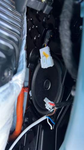

Ja steht jetzt zusätzlich im Kofferraum.
Aber ist innerhalb von Sekunden draussen falls nötig.
Woofer
Original Woofer und abzweigung

Naja unsichtbar wäre mir auch lieber. Aber dieses Ding hatte ich daheim rumstehen.
Mir hätte es ja der Kicker TRTP102 angetan, da er extrem flach ist. Konnte mich aber nicht dazu überwinden, 330 Euro auszugeben.
Plus Platz für die externe Endstufe(habe eine Kicker ZX750.1 rumliegen).
