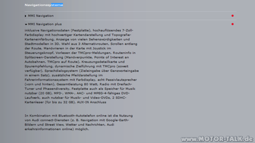

Hi, seid wann ist das MMI 3G und 3GPlus serienmäsig mit 10 LS ausgestattet?
Habe es aus einen Thread hier auf dem Board Gefunden!
Ich selber habe auch das MMI 3G und jedenfals keine 10 LS (Subwoofer,Center)

dann probier's mal im Konfigurator ob es jetzt wirklich so ist. Stimmt nicht unbedingt immer alles was so geschrieben wird...
Nix dergleichen gefunden. Bleibt bei 8 Lautsprechern !
