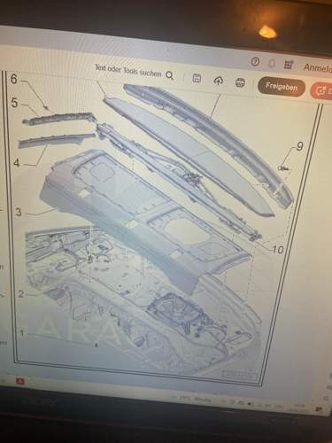

ich suche nach der Teilenummer der Klammer für die Befestigung der Hutablage der Limousine (Audi A6 4G, Baujahr 2012). Und zwar befindet sich diese Klammer auf der Unterseite der Hutablage, die nur von der Innenseite des Kofferraums abgenommen werden kann (sozusagen an der Decke des Kofferraums (siehe beiliegende Bilder).
Ich muss die Hutablage abnehmen, weil die elektrische Sonnenschutzrollo defekt ist. Bei der Abnahme der Klammer wird sicher eine zu Bruch gehen.

Ja sorry, ich habe die Anleitung falsch gedeutet. Ich benötige die Teilenummer für die Klammer Nr. 2 im beiliegenden Bild.
@pfrumt Es müsste der Clip Nummer 4 bzw. Nummer 6 auf deinem Bild sein, oder?
@didi1100
Ist auf dem Bild schlecht zu erkennen. Ich deute das als Spreizniet, besteht aus 2 Teilen. TN Nummer wäre somit N10583501.
Nummer 4 + Nummer 6 wären: 8L4867276
Spreizniet
Klammer
@pfrumt Aber diese Spreizniet ist ja auf deinem Bild gar nicht drauf?
Denke daher eher, dass es die Teilenummer 8L4867276 sein müsste, oder?
Ja das wären dann die Klammern. Ist aber auf deinem Bild schlecht zu erkennen. Gibts bei Audi oder VW für ganz kleines Geld. Solche Dinger habe ich immer da in vielen Größen.
Edit: habs mal vergrößert und neu gerendert. Ist die Klammer. Laut Liste benötigst du 4 Stk. davon.
Also 4 Stück von Teilenummer 8L4867276, richtig?
@didi1100 schrieb am 29. August 2025 um 19:25:48 Uhr:
Nach meiner Vorstellung, ja.
