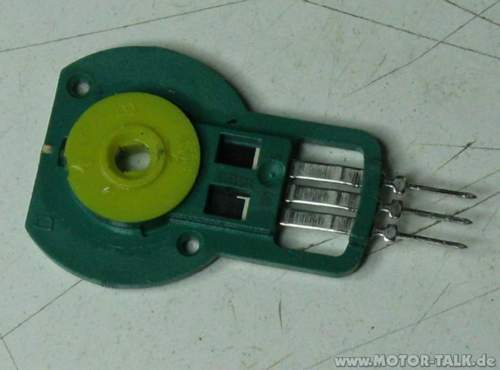

Für alle dies interessiert: ein Reset hilft erst einmal temporer, dauerhaft hilft nur die Reparatur oder der Austausch des entsprechenden Stellmotors. Ich hab mich zu ersterem entschlossen und mir mal den V158 und V159 als Gebrauchtteil aus dem Auktionshaus für 20 Onken kommen lassen. Die beiden Teile sind bis auf die äußeren Hebel völlig identisch und lassen sich problemlos öffnen. Das Innenleben ist w.g. identisch und die Ursache ist das verunreinigte Poti. Dies hat einen Wert von 4,7K und lässt sich problemlos reinigen, Silikonfett auf die Schleifbahn bringen und anschließend wieder einbauen. Damit wäre dieses Problem bei mir ebenfalls erledigt.

Nun habe ich das mit dem Poti reinigen auch mal durchgeführt, nachdem die Stauklappe einen Fehler im Fehlerspeicher verursacht hatte (V71). Nachdem der Stellmotor zerlegt war, habe ich das Potentiometer mal nachgemessen, und siehe da - der Messwert hatte an einer Stelle einen "Knick", also ging kontinuierlich von 4,7K runter und dann bei ca. 800 Ohm sprag der Wert hoch auf über 1,3K... das ist das Problem! Reinigung dann mit Alkohol, anschließend mit Kontakt60 behandelt, und die Werte waren wieder perfekt.
Ich befürchte jedoch, dass dies nicht dauerhaft sein wird, und immer wieder Stellmotoren ausbauen macht auch keinen Spass.
Hat denn jemand hier eine Idee, wo man ein passendes Poti kaufen könnte? Wenn man vernünftige Qualität bekommen würde, wäre der Fehler möglicherweise dauerhaft beseitigt, und es dürfte max. 2-3€ kosten. Über das Forum wäre sicher auch eine Sammelbestellung zu organisieren, falls es die Dinger nur 100Stück weise gibt.
Roland
Img-2274
Wie kommst du darauf das ein neues Poti länger hält als ein neu gereinigtes Poti?
Potis sind nun mal die Schwachstelle Nr.1, egal ob neu oder nur gereinigt. Ganz im Gegenteil, wenn du ein vermeintlich neues Poti verbaust, kann es durchaus sein, das du ein dermaßen lang und unzureichend staubfrei gelagertes Poti erwischst, das du in kürzester Zeit wieder am Bauen bist!! Mein Tip mit dem Siliconfett auf die Schleifbahn hast du ja offensichtlich nicht angewendet, wobei das eigentlich das wichtigste ist. Kontakt60 dagegen hättest du dir sparen können.
Gruß Micha
