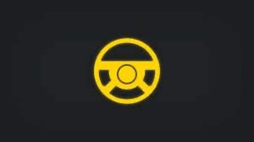

ich habe das Problem, dass mein Touran während der Fahrt ausgeht und es beim Armaturenbrett klackert . Ich versuche mal ein Video zu ergänzen.
Wenn ich schnell genug bin fängt er sich wieder, wenn nicht, muss ich anhalten bzw. wenn er noch rollt auf „N“ und neu starten. Radio, Licht etc. bleibt eingeschaltet wenn der Motor ausgeht.
Gefühlt ist es bei Regen schlimmer, jedoch ist es gestern eher bei einer gewissen Lenkradstellung passiert.
Gestern morgen wurden keine relevanten Fehler angezeigt. Während der anschließenden katastrophalen Fahrt wurde im Kombiinstrument kurz ein gelbes Lenkrad angezeigt, welches aber schnell wieder verschwand. Im Fehlerspeicher zeigten sich andere Fehler als am Morgen (jetzt wurde die Lambdasonde angezeigt).
Habt ihr eine Idee, warum sich der Motor während der Fahrt abschaltet?

Ohne genaues zu wissen würde ich mal die Massebänder im Motorraum prüfen. Solche seltsamen Effekte können durch schlechte Masse entstehen, vergammelter Kontakt.
Lenkradstellung kann auf Wickelfeder hindeuten, da habe ich aber selbst noch nicht suchen müssen. Aber da steht ja power steering Unterspannung, würde also im Motorraum suchen.
Bj, km-Stand, seit wann ist der Fehler? Marder?
Wie alt ist die Batterie?
Schau mal nach dem Massekabel unter dem Luftfilter…. Der verbindet Karosserie mit Motorblock…

Lösung: Es war ein Kabelbruch zwischen Turbolader und Motorsteuergerät. Die Werkstatt hat jetzt ein separates Kabel gezogen, da der Kabelbaum schon nicht mehr gut aussieht.
