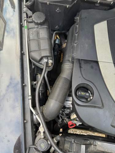

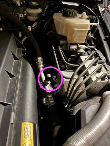

Es gibt am linken Innenkottflügel das MOT-Ventil (Steht auch MOT drauf) das mach mal Richtung Motor dicht.
Mach ich heute Vormittag. Was macht das MOT Ventil?
Das ist die "Tank Entlüftung"
Ein MOT Ventil find ich da nicht. Auf den Bildern die linke Kotflügelseite.

Auf den Bildern die linke Kotflügelseite. Bei mir ist das Rechts!

Habe links und rechts verwechselt. ;-)
Ist das dieser Drehverschluss auf der rechten Seite? Der ist im Moment ganz nach rechts gedreht, ich kann ihn nach links in Richtung Motor drehen.
Was verändert das?
Nein das ist Niederdruckleitung Klima.
