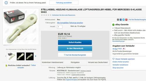

Da ist vermutlich nur der Hebel am Stellmotor gebrochen. Es gibt laut EPC 4 unterschiedliche Ersatzteinummern für die Bedienhebel.
Aber alle Bedienhebel sind pro Modell immer gleich und rel. einfach zu wechseln?

Hebel Stellmotor dreht durch.Hebel ist billig.

Wenn das Knacken nicht mehr ist und kaum Luft kommt ,kann der Sitz des Hebels ganz hinüber sein.
Der Zapfen dreht dann durch.
Die Hebel brechen immer in der Bohrung aus welche auf der Welle des Motors steckt. Dort ist die Naht der Form zu sehen. Sollbruchstelle???
Anbei ein Bild von so einem Hebel.Hebel nur ein ca Muster!
L.G.
Screenshot-2020-02-04-stellhebel-heizung-klimaanlage-lueftungsregler-hebel-fuer-mercedes-g-klasse-w463-ebay

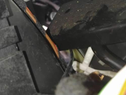

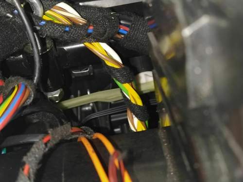

So, das Wetter ist schön und meine Neugierde groß- Habe mal im Fussraum Fahrerseite die Verkleidungen abgebaut und die Luftführungskanäle, da einen Motor samt Hebelei entdeckt (s. Bild 1) und überprüft. auch den Motor mal abgeschraubt, alles ok. Dann Radio raus und einen weiteren entdeckt, mehr rechte Seite der Mittelkosnole/Radioschacht wo der weiße Hebel fast horizontal verläuft(Bild 2). Auch ok. Und zuletzt habe ich einen Hebel samt Motor entdeckt, mehr links unten im Radioschacht (Bild 3). Dieser Hebel bewegt einen Stahldraht (ca. 3-4mm dick, Bild 4, wo der Schraubenzieher hinweist)), der quer durch die Mittelkonsole zum Beifahrerraum verläuft. Also das Handschuhfach auch noch ausgebaut. Da kann man sehen, dass der Draht nur eine Verlängerung ist und auch eine Klappe bewegt (Bild 5).
Das Geräusch kommt daher, das der Motor den Hebel links bewegt, der den Draht (und der hoffentlich die Klappe), aber dann - wie bei einer excenterbahn wieder auf die Ausgangsstellung zurückfällt. Mein Gefühl sagt mir, dass die Hebelei in Ordnung ist, nur nicht die Arretierung im Innern des Plastikgehäuses, wo ich die Klappe vermute. Welch Satzbau, ich hoffe, ich werde verstanden
Noch ein Nachtrag: Das Klacken kommt nur, solange es kalt ist, dann nicht mehr, und dann bleibt auch der Hebel zur Klappe (Bild 5) in der Position stehen und fällt nicht mehr zurück.
