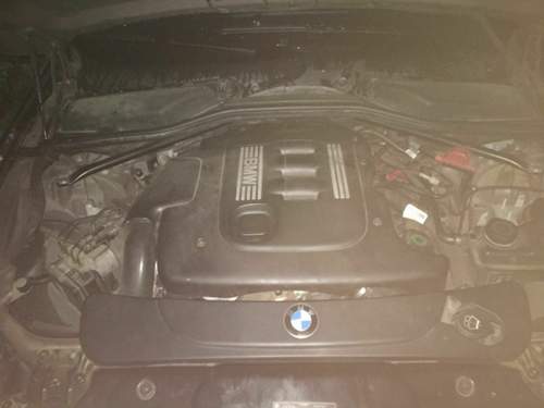

Hab nen 520d Motor mit 163 Ps und habe folgendes Problem. Beim Kaltstart morgends klackert das ganz schön u wenn er nachher wärmer wird wird’s halt immer ruhiger. Kann das der kettenspanner sein? Dass der iwie beim Öldruck oder so erst nicht spannt? Und wenn ja,wechseln,is dat einfach?
Danke schonmal

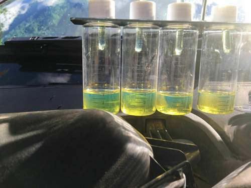

Joa werd morgen ma den Rücklauf prüfen u dann werd ich’s ja sehen. Auto hat bei 101600 nen austauschmotor bekommen und hat jetz 360000 auf de Uhr. Da darf er mal sowat haben
Da hat er das bestimmt, nicht da darf er mal 😉
So erebnis is da,2 ham bisl weniger als die anderen 2
Wie wurde das gemessen?
Übern Rücklauf vom injektor
Grundsätzlich sieht das gut aus!
Ja sieht gut aus. Wie lange hat das so gelaufen? War der Motor warm? Normalbedingungen wären Motor warm 3minuten messzeit und um 25ml wären top
Also i war so um die 3 min.war kalter Zustand und man hört es volle bude denn. Da 2 jeweils n Unterschied hatten müssen ja 2 nen knack haben. Welche Joa kp. Wenn i eh bei bin werd i denke alle 4 gleich wegschicken,kann nich Schäden denke
Ja würde alle ausbauen und bei bosch checken lassen.
Sach i ja. Mal gucken was der Spaß kostet
