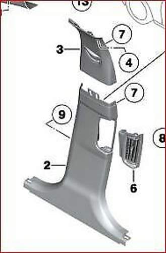

... auch habe ich ein "Klacken auf der Beifahrerseite. Weiß noch nicht, wo, aber ich vermute, auch die B-Säule.
Das mit dem "Klacken" muss hier hinter dem Teil Nr. 3 sein.
Weiß jemand, wie man das aufmacht? Ich möchte gerne selber mal nachsehen, denn einen Termin bekomme ich erst später.
Das würde mich auch interessieren . würde dann auch mal selber schauen.

Habe hier was gefunden, ist allerdings für den E39. Könnte aber für unseren auch so sein.
http://www.bmw-syndikat.de/bmw-syndikat/archiv/e39/b_saeule.pdf
