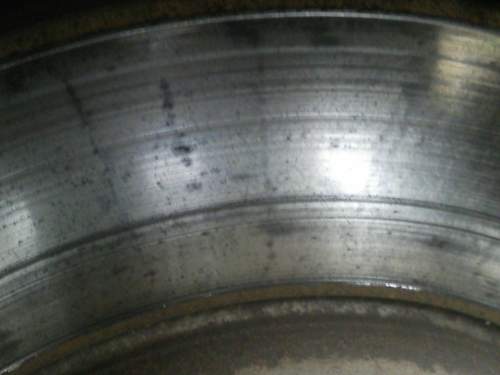

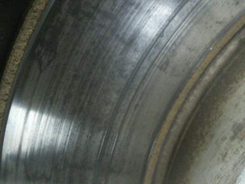

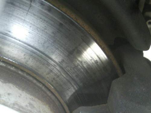

Hallo, morgen fahre ich mit meinem B7 Bj 2007 erst 40.000 km (um so komischer finde ich bei dieser Laufleistung das so was auf tritt) in die Türkei.
Na ja, als erstes war es halt nur beim Bremsen(bei ganz langsamer Fahrt) das Klackern. Mittlerweile ist es auch oft beim Anfahren und langsam fahren heißt Kupplung kurz schleifen lassen durchdrücken wieder schleifen lassen. Wenn man also langsam fährt und andauernd fast stehen bleibt. Dann gibt es dieses Klacken.
Ich wollte eigentlich noch in die Werkstatt vor allem weil die hintere linke Bremse auch noch im Gegensatz zu den anderen Bremsten ziemlich mitgenommen aussieht, hatte aber keine Zeit.
Schau euch mal die Bilder der hinteren linken Bremse an. Das 4. ist ein Bild der hinteren rechten Bremsscheibe (als Vergleich):
Würdet ihr mit dem Klacken und der Bremsscheibe eine Strecke von ca. 10.000km in den nächsten Wochen zurück legen?

nein, am Bremsverhalte ist nichts bemerkbar. Alles ist i.O. Aber die hintere linke Bremsscheibe hat tiefe Rillen drin. Aber vielleicht tut sich das bei ein paar mal starken bremsen auf der AB wieder.
Die Bremsscheiben-Reibflächen schauen angegammelt aus, haben Material- und Rosteinschlüsse und Ablagerungen, der Zustand ist also normal-angegammelt.
Das klackern würde ich vorher ergründen, die Bremsscheiben werden sich in den ca. 10.000 km im trockenen Klima "erholen", d. h. der Gammel wird nach und nach weggebremst und der Zustand sich verbessern. Aber möglichst nicht gleich mit sehr starken Bremsungen anfangen, erst wenn der Gammel (z. B. die dunklen Schatten und Punkte) sich etwas entfernt hat, kann man mit starken Bremsungen anfangen.
