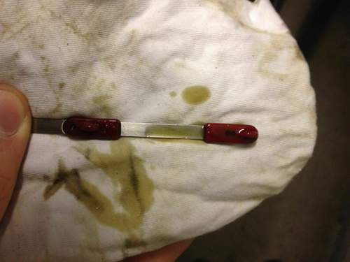

Mal was neues vom Vergaser:
Vor einigen Tagen hat er frisches Öl + Filter bekommen, 10W40 Super Leichtlauf von Liqui Moly. Zuvor war 10W40 von Mobil im 190er, da meine Werkstatt dieses verwendet und nicht wie ich angenommen hatte, das genannte von LM.
Am Dienstag wird das Drosselklappenspiel überprüft und ggf. neu eingestellt, da der Vergaser schon recht früh bei kalter Witterung abstirbt und das gerichtet werden soll.

Ölstand: 22mm

Mal wieder News vom Vergaser:
Letzte Woche hab ich wegen der schon länger bekannten Probleme beim Kaltlaufverhalten unter winterlichen Witterungsbedingungen mal meine Werkstatt aufgesucht. Dort wurde das Drosselklappenspiel eingestellt sowie der Vergaserflansch gewechselt, der Falschluft gezogen hat. Seit dem hat der Wagen keine wirklich starken Drehzahlschwankungen im Kaltlauf mehr und geht auch nicht mehr spontan im Leerlauf aus. Nun kann ich entspannt den Rest des Winters bestreiten. 🙂

Sehr schön.....der Vergaser läuft doch echt problemlos.
Die paar Cent bei einer Tankfüllung welche man evtl. gegenüber der KE-Jetronic drauf zahlt, sind nahezu nicht`s, schaut man sich die teilweise doch ziemlich kostspieligen KE-Diagnose-Reparatur-Kosten an.... 😉
Und man merkt ja auch in den Foren dass es sehr/extrem selten Thread`s zu den Vergasern gibt......wegen irgendwelchen Problemen.....alles nur bei den KE-Geschichten....
Und auch hier im Thread zeigt sich dies..........ein schwieriges Problem bzgl. des Motors gab es nicht.......und auch das rot/lilane Kühlmittel verrichtet wohl zufriedenstellend seine Dienste... 🙂 😉 😁
Falschluft durch eine verbrauchte/defekte Dichtung und etwas Spiel in der Drosselklappe sind ja leicht zu behebende Dinge.
