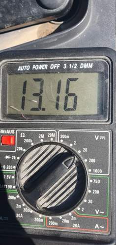

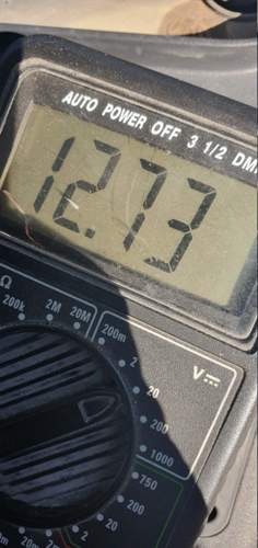

Heute, nach kurzem Einkauf, ging bei mir die Festtagsbeleuchtung an. S. Bilder
okay. Dachte ich... Ladegeräte dran ( ohne Netz ) 12.3V

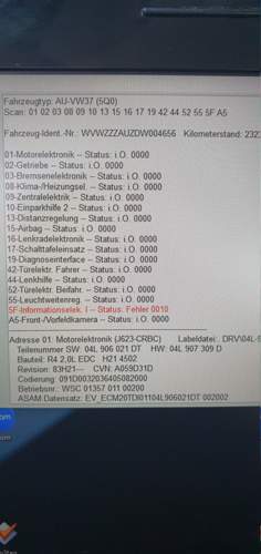

VCDS dran. Auto-Scan gemacht und ein Fülle von Fehlern.
Gelöscht... und Fehler kamen nicht wieder-bis auf FEHLER--RDK fehlerhaft.
Diese Fehler bekomme ich zum verrecken auch nicht gelöscht.
Gesagt getan... Ladegerät ab... 5 Sekunden gefahren. Alle Lampen wieder an.
Batterie habe ich vorsorglich direkt bestellt oder liegt der Fehler doch ganz wo anders?
Ich weiß, das dieses Typische Fehlerbild genau eine schwächelnde Batterie hervorruft, möchte aber auf Nummer sicher gehen.
Anbei der Autoscan.....

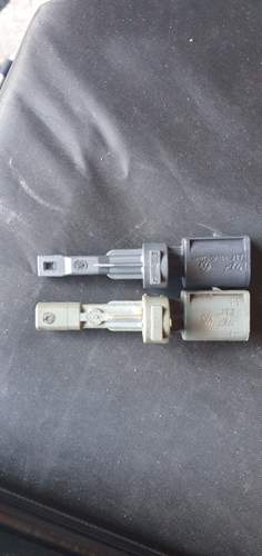

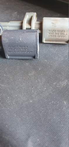

3 Fehlercodes gefunden:
0091 - Drehzahlfühler hinten rechts
C101D 07 [00001000] - Mechanischer Fehler
Sporadisch - bestätigt - geprüft seit letzter Löschung

Adresse A5: Front-/Vorfeldkamera (R242) Labeldatei:| DRV\5Q0-980-653.clb
Teilenummer SW: 5Q0 980 653 C HW: 5Q0 980 653
Bauteil: MQB_MFK H03 0032
Seriennummer: 00000007182 Datenstand-Nummer: 5G0HL1v____ 0033
Codierung: 0101020001020303000400000100000100
Betriebsnr.: WSC 00046 000 00000
ASAM Datensatz: EV_MFKBoschAU370 001001
ROD: EV_MFKBoschAU370.rod
VCID: 382DE4E832D817EAD72-806C
Kein(e) Fehlercode(s) gefunden.
Ende--------(Dauer: 01:49, Batt.-Spannung Start/Ende: 12.9V/12.7V)---------

So.. habe mal gemessen....
Mach mal alle Verbraucher an und guck obs noch höher geht 🙂.
Wobei 99% deiner Fehler wirklich nur auf den ABS Sensor hindeuten bzw. daraus resultieren 🙂.
Soderle.... Feedback..
Alter sensor raus... Neuer rein....
Plausible Signale in Erweiterte Messwerte ok...
Fehlerspeicher gelöscht..
Probefahrt... Keine Kirmes mehr...
Ich danke jedem einzelnen von euch😉
