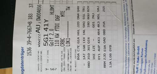

Vor kurzem habe ich über/von @hit mein neues DP codieren lassen.
Dabei ist uns aufgefallen, das meine AGM extrem schwächelt.

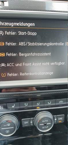

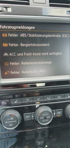

Heute, nach kurzem Einkauf, ging bei mir die Festtagsbeleuchtung an. S. Bilder

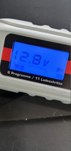

okay. Dachte ich... Ladegeräte dran ( ohne Netz ) 12.3V
VCDS dran. Auto-Scan gemacht und ein Fülle von Fehlern.
Gelöscht... und Fehler kamen nicht wieder-bis auf FEHLER--RDK fehlerhaft.
Diese Fehler bekomme ich zum verrecken auch nicht gelöscht.
Gesagt getan... Ladegerät ab... 5 Sekunden gefahren. Alle Lampen wieder an.
Batterie habe ich vorsorglich direkt bestellt oder liegt der Fehler doch ganz wo anders?
Ich weiß, das dieses Typische Fehlerbild genau eine schwächelnde Batterie hervorruft, möchte aber auf Nummer sicher gehen.
Anbei der Autoscan.....

@yellwork schrieb am 11. Juli 2024 um 19:32:05 Uhr:
@lisahau92 vielen Dank für deine Tipps .
Was mich stutzig macht, ist der "mechanische Fehler"
Die Meldung "batterie Schwach" kam schon nach ca. 10 Minuten.....
Schade.. die Batterie ist knapp 21/2 Jahre alt🙁
Sind die Sensoren rechts/links tauschbar? Also eine teilenummer für beide Seiten?
Was meinst du mit zündungswechsel?
Häng sie doch mal ans Ladegerät!
Die Lesekompetenz in Deutschland nimmt stetig ab.
@yellwork schrieb am 11. Juli 2024 um 15:53:14 Uhr:
Ladegerät bringt bei einer defekten Batterie auch nichts. Die muss einfach neu und dann sieht man weiter.
@6N1 schrieb am 12. Juli 2024 um 02:39:34 Uhr:
Stimmt, kann ich bestätigen. Zum Glück bin ich Österreicher ;-)
Spaß bei Seite! Habs überlesen war schon spät, sorry dafür!
Batterie kommt heute... ich gebe Feedback 😉
Mit der Batterie hat das nichts zutun.
Vorallem die Fehler sind beim fahren entstanden wo die Lichtmaschine lief.
Bei modernen Autos läuft die Lima nicht mehr 24/7 auf 100%. Da ist die Batterie (funktionierder Weise) fest eingeplant.
Die Spannung wird trozdem überwacht.
So... neue Batterie drin.... Fehler gelöscht.... runde gedreht.. Fehler wieder alle da.
Danach den Sensor hinten Rechts ausgebaut, gereinigt. Eingesetzt, Fehler gelöscht und eine Runde gedreht.
Fehler wieder alle da.... und nu?
Kann denn wirklich ein einziger defekter Sensor solche Fehlerflut auslösen??

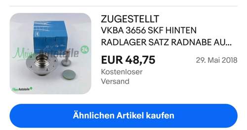

Bei mechanischen Fehler ist es meistens die rotorblende. Leider ist das ein Bauteil mir dem Radler.
Ist bestimmt total vergammelt/ verrostet
Eigentlich ist diese noch nicht SO alt.
Das Lager hat ca. 5 Jahre auf dem Buckel. War von SKF ..
Hmm....
Dann könnte man das, eventuell, ausschließen.
Der Sensor sah unbeschädigt aus?
Dann musst du wohl doch mal jemanden suchen mit einem Oszilloskop.
Mit so einem Gerät lässt sich das Signal gut beurteilen bzw sieht man die Aussetzer.
@BlueTDI1 schrieb am 14. Juli 2024 um 16:14:09 Uhr:
Hmm....
Ja, der Sensor sah noch gut aus...
Ich warte jetzt mal morgen ab, da kommt der vorsorglich bestellte neue Sensor. Kostet ja nicht die welt.
Ansonsten muss ich das Lager halt wieder tauschen.
An die VCDS Profis hier
Kann man die Raddrehzahlsensoren ansteuern?
Was verstehst du unter "ansteuern" du kannst doch die vier Sensoren einzeln auswerten und deren angezeigte Geschwindikeit vergleichen. Zeigt einer mehr oder weniger an, ist was am Sensorring defekt. Hast du gar kein Signal, ist idR der Sensor defekt, oder die Zuleitung.
Da ich kein vcds Profi bin, frage ich lieber vorher nach wo ich genau DAS machen kann
