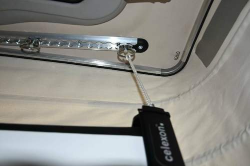

Bei der Leinwand war es wichtig, dass sie so multifunktional wie möglich ist, d.h. sowohl freistehend als auch im optimalen Blickwinkel vor der Sitzbank, da auf die Sitzbank das Soundsystem eingemessen ist.
Es bleibt somit nur noch der Platz im Fahrgastraum übrig. Damit die Leinwand sowohl mit offenem, als auch mit geschlossenem Aufstelldach befestigt werden kann, habe ich mich für eine Befestigung an der Vorderkante des Aufstelldaches entschieden:
-2 Airlineschienen an die Decke geschraubt
-2 Runlock-Schlaufenseile an den Endbeschlag befestigt
-die Leinwand kann somit in beliebiger Höhe in die Schlaufen eingehängt werden
Als Leinwand habe ich die Celexon mobile Tischleinwand 81x61cm (sichtbare weisse Fläche 85x62cm) genommen. Ist von der Grösse ausreichend und passt auch noch gut in den Dachausschnitt. Zusammengerollt verschwindet die Leinwand und das Federscherengelenk in einem stabilen Aluminiumgehäuse (69x9x4,5cm). An die Oberseite habe ich 2 Ösen angebracht, an denen die Leinwand hängt.

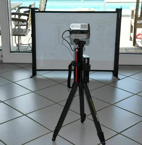

Da wir im Gepäck immer auch ein Fotostativ haben, bietet es sich an, dieses für den Beamer zu verwenden. So kann man ihn schnell aufstellen und perfekt ausrichten.
Mit dem eingebauten Akku kann man auch den längsten Film autark anschauen und wenn ich noch das kleine Dino-Kraftpaket (Starthilfegerät) dazu nehme wird die Spieldauer verdoppelt. Ansonsten wird er an das 19Volt Ladegerät vom Laptop angeschlossen und kann somit über die Zigarettenanzünderbuchse gespeist werden.
Die beste Position für uns ist die Leinwand in Augenhöhe und der Beamer in Sitzbankhöhe. Der Beamer hat zwar eine Automatische Trapezkorrektur, allerdings sollte man es nicht zu extrem treiben, da das Bild (und somit die AuflösungI kleiner wird.
Anbei ein paar Fotos von der Aktion: Auch bei Sonnenschein und offenem Aufstelldach kann man durchaus noch was sehen, allerdings wird mit weniger Licht das Bild dann richtig gut.

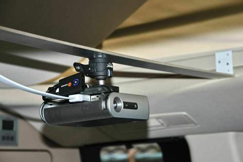

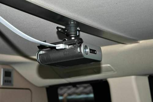

Das war auch mein erster Gedanke: Wie daheim den Beamer an die Decke.
Geht leider nicht, da der M1+ ein Fixfocus-Objektiv hat und somit immer in einem bestimmten Abstand zur Leinwand stehen muss, damit das Bild die Leinwand perfekt ausfüllt. Je nach Trapezkorrektur, variert der Abstand. Ausserdem ist ein möglicher Einbauort am Dachkasten zu weit weg, da der Projektionsabstand des Beamers 1,2 ist.
Aber mit dem Stativ geht es perfekt und ich habe alles, incl. dem Receiver im Blick.
Schön finde ich auch das einfache Streamen von Geräten auf den Beamer (Handy, Tablett etc.)
Gruss
Claus

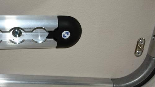

Da einige PN-Anfragen zum Thema Airline-Schiene ans Westfaliadach kamen, hier ein paar zusätzliche Infos:
Airlineschienen gibt es z.B. bei Kurierbedarf.com. Ich habe die vorgebohrten 38cm Halbrundprofil Light mit Endkappen genommen.
Dazu 4 Aluminiumretainer. Die beiden Schienen passen gut neben die mittige Halteschlaufe.

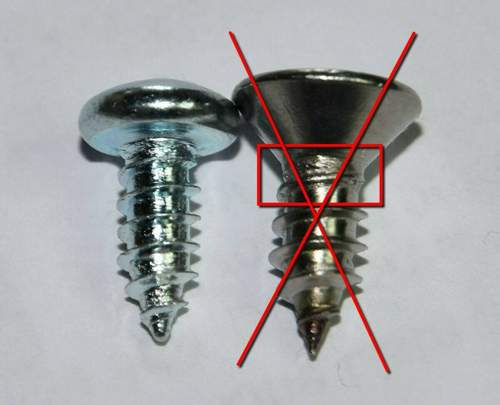

Die Schienen haben jeweils 4 vorgebohrte Löcher, somit muss an den Schienen nichts weiter getan werden.
Die Aufstelldachverkleidung ist sehr stabil, aber dünn. Wenn auch die Senkkopf-Holzschrauben optisch besser passen, habe ich sie nicht verwendet, da das Gewinde am Kopfende ausläuft und somit keinen Halt gibt. Die von mir verwendeten Blechschrauben 10x4 sinken durch den Halbrundkopf nicht soweit rein und fassen somit optimal mit dem Gewinde.
Vorbohren mit 2-2,5mm Bohrer. Die Dämmschicht ist ziemlich dick, somit braucht man keine Angst vor einem Durchbohren der Aussenhülle zu haben. Trotzdem sollte man so bohren, dass man die Bohrmaschine nach dem Durchstossen abfangen kann!
Die Schrauben mit Gefühl reindrehen und festziehen.
Bei mir haben alle Schrauben gut gefasst (schliesslich bringt ja auch Westfalia die Dachlampe etc. mit Schrauben an). Sollte dieses nicht der Fall sein, kann man auch Nieten verwendet. Dieses habe ich bei den Tenax-Verschlüssen für den Westfalia Isolierfaltenbalg gemacht (siehe Foto).
Im vorderen Dachbereich, ist ja eine Mulde für das Schiebedach. Die Schienen so positionieren, dass sie in dieser Wölbung liegen.
Der Bereich ist leicht gewölbt aber die Alu-Schienen ziehen sich gut ran. Wer Bedenken hat, kann die Schienen ja vorbiegen, aber Achtung bei Aluminium!

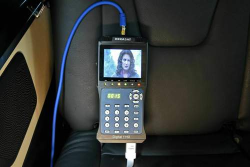

Airlineschiene und Tenaxverschluss
Schrauben
