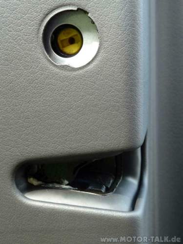

ich hab im Frühjahr in meinen Dicken eine komplette Alcantara Lederaustattung eingebaut. Die Teile waren vom Facelift und haben alle gepasst.
Es sind auch einige Taster und Schalter dazu gekommen die vorher nicht da waren, u.a. ein anderer Schalter für die Abschaltung der hinteren Fenster. Vorher war es einer, jetzt sind es zwei. Leider funktionieren sie nicht.
Kann mir einer sagen warum? liegts an der Codierung?

Oder du hast auch ISOFIX am Beifahrersitz (80€ extra). Dann hast du bei den Fensterheberschaltern auch zwei Schalter für die Kindersicherung.
Zusätzlich hat man dann noch die mechanische Sicherung, die aber nicht aktivierbar ist. Nur die elektrische funktioniert.

ist zwar schon bisschen her aber um Licht ins Dunkel zu bringen es müssen die <Schlösser getauscht werden und andere Stecker und 2 Ltg müssen nachgelegt werden mir gings genauso mit der neuen Ausstattung waren auch die hinteren mechanischen Verriegelung nicht mehr zu erreichen (keine Löcher in der Verkleidung ) . somit hab ich mir einfach andere Sclösser in der Bucht geholt
und bevor die Schlösser nicht verbaut waren gingen auch die Fenster trotzdem runter.

wie schon von meiner Vorredner richtig geschrieben ist der Schalter für die elektrische Türsicherung hinten, diese funktioniert allerdings nur mit den richtigen Türschlössern.
Meines wissens gibt es die passenden Türschlösser nur in zusammenhang mit der elektrischen Zuziehhilfe der Türen.

Brauchst erst mal einen Schalter mit den 2 Kindersymbolen (siehe oben) drauf.
Danach hinten neue türschlösser rein. Wirst jetzt wahrscheinlich eins ohne Index haben. Brauchst aber einen mit Index a. Ob auch andere Indexe gehen, weiß ich nicht.
Ausserdem dürfte das Schloss ein pin mehr haben, musst also noch ein Kabel ziehen...
Weshalb benötige man neue Türschlösser!? Weil bei Safelock hab ich genau das was ich während der Fahrt hinten benötige als Kindersicherung! Die Türen lassen sich dann von innen nicht mehr öffnen!
Safelock funktioniert aber gewissermassen nur über die komplett verriegelte Tür. Kindersicherung verriegelt ja nur von innen und das geht im Normalfall nur mechanisch. Bei der Kindersicherung via Schalter wird diese elektrisch angesteuert und dafür braucht’s eben ein anderes Schloss (das dann im Übrigen, wie t2-a6 gesagt hat, einen Pin mehr hat. Genauer: Einen 10fach Anschlussstecker statt eines 8fach Steckers). Index ist, meine ich „e“ - kann aber auch nur für den Facelift gelten. Softclose hat das übrigens immer dabei, aber das nur am Rande...
