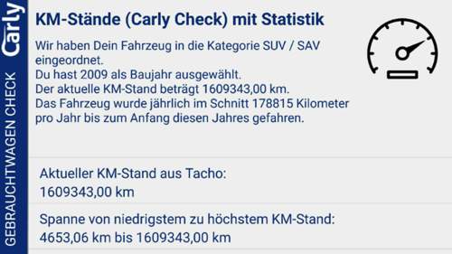

@glkamg schrieb am 29. Januar 2020 um 16:01:52 Uhr:
GLK 320CDI BAUJAHR MÄRZ 2009

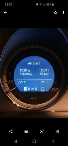

Ich frag nur sicherheitshalber: 1,6 Mio. km???
Ja..OM 642...320 cdi
Täglich um die 600 km+,Fahrzeug wird immer Warm und wieder Kalt gefahren
Jetzt kommt hinten links das Radlager
Werden gleich alle getauscht mit neuen Bremsen
Ein Arbeitsgang...eventuell 1 Tag?
@glkamg schrieb am 29. Januar 2020 um 20:17:03 Uhr:
Ich ziehe den Hut! Gar nicht mal vor der Gesamtleistung (wobei auch die biblisch ist), sondern insbesondere vor der Tagesfahrleistung! 😰 Alter Schwede, ist das mal 'ne Menge...
