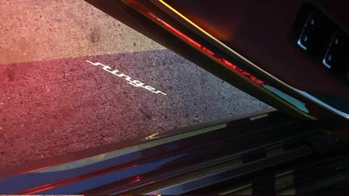

@SolliGT schrieb am 9. Juli 2020 um 12:00:55 Uhr:
@Alagos86 schrieb am 9. Juli 2020 um 11:50:50 Uhr:
Sind die PuddleLights nicht automatisch dabei ? Ich hab ne Beleuchtung unter den Spiegeln beim 2019er
Huch ehrlich? Wusste ich nicht, bin den nur tagsüber Probegefahren und der Händler meinte glaube ich, dass under dem Spiegel „Stinger“ auf dem Boden projeziert wird.
Kann auch sein, dass ich mich verhört hab und unkonzentriert war vor lauter Aufregung 😁
Aber wäre trotzdem sehr interessant zu wissen.
Der Stingerschriftzug als Projektion kommt unten in die Tür (hinter die Verkleidung), diese waren beim 2019 nicht in der Aufpreisliste verfügbar. Ich habe sie mir vom Freundlichen vor der Wagenübernahme direkt in der Werkstatt einbauen lassen. Die Projektoren sind Kia-Original-Ersatzteile, welche ich mir bei ebay bestellt hatte.
Türprojektion eingebaut

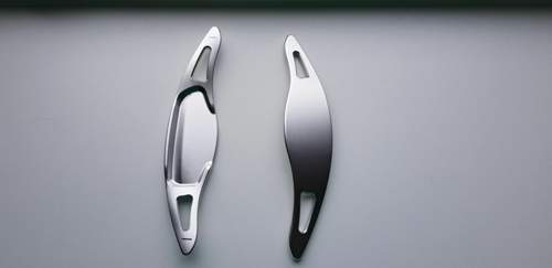

Habe mir mal ein Paar Aufkleber gegönnt :-)
Schaltpaddle
Paddle
Hallo ,@TheSting entschuldige Bitte meine Fragestellung zu den Schaltpaddles. Könntest du etwas zu deinen Erfahrungen Posten, also gibt es deiner Einschätzung nach einen wirklichen Mehrwert im Fahrerlebnis, Besonderheiten beim Einbau, irgendeine gesetzliche Regelung oder ABE erforderlich ? Ich persönliche würde über einen Post sehr dankbar sein.
Besten Dank im voraus ,
Hi. Gerne.
Die Paddles sind aus China und kosten inkl Porto keine 30 Euro.Sind aus Alu gefräst, 18cm lang und fühlen sich gut an. Die gibt es auch in anderen Farben. Rot, schwarz, blau, silber.
Nutzbarkeit hängt vom install ab. Wenn mit Karosseriekleber an den originalen paddles verklebt, dann kann man auch weiter oben schalten. Allerdings nur so 2/3. Da die oem Paddles aus Plastik und zu weich/biegsam sind.
Das linke paddle passte 100%, beim rechten musste ich mit dem Dremel etwas am rechten OEM Paddle nacharbeiten, da die Chinesen einfach das linke Paddle gespiegelt haben, aber die Paddles nicht identisch sind.
Ist also mehr eine optische Geschichte mit etwas Nutzen, da man höher greifen und schalten kann als mit den OEM Paddle.
Die Alternative von savanni kosten mit Porto rund 100euro mehr und man hat unschöne Schrauben zum befestigen.
Sollte man eine andere Farbe wählen, sollte man eine Farbspraydose der oem Kia Farbe mitkaufen.
Also das Stinger rot, schwarz oder blau, um die oem Paddles zu lackieren und dann die China paddles zu montieren. Sieht Ton in Ton einfach besser aus.
Die OEM paddles bekommt man in China oder Korea recht günstig und sind relativ leicht zu de/montieren, bzw tauschen.
TÜV ist nicht notwendig, da das Teil nicht im Bereich des Airbags steht und nicht das Lenkrad ändert.
