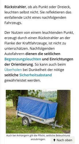

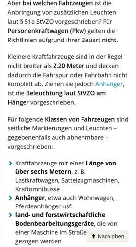

So.... hier mal bitte lesen! 🙂
Screenshot-20200623
Screenshot-20200623
Also nicht vorgeschrieben und damit kein Problem!

@Chief_MB schrieb am 23. Juni 2020 um 13:41:20 Uhr:
Das ist leider komplett falsch. Diese Vorschrift betrifft ZUSÄTZLICHE Reflektoren die anzubringen sind. Diese sind dann GELB.
Das Thema hatten wir schon 100x.
Rechtlich ist es so:
VORNE MUSS ein weißer seitlicher Reflektor von der Seite zu sehen
HINTEN MUSS ein roter Reflektor von der Seite zu sehen sein.
Steht der Wagen Nachts quer zur Fahrbahn, muss vorne und hinten die Begrenzung des Fahrzeiges zu sehen sein. Wenn man den hinteren Reflektor verändert, erlischt die Zulassung des KBA, da eine Veränderung an der Beleuchtung vorgenommen wurde, der Reflektor gehört rechtlich zur vorgeschrieben Beleuchtung.
JEDE Veränderung an der zugelassenen Beleuchtung führt zum Erlischen.
Sage nicht ich, sonder der Youtube Heiner (https://www.youtube.com/watch?v=dPJIhBATxe4) vom TüV Süd auf schriftliche Anfrage. Er hat in der Antwort auch die entsprechenden Stellen in den Vorschriften mit copy/paste beigefügt.
Also: Die Veränderung des Reflektors ist nicht erlaubt und führt zum Erlischen der Zulassung.
Und ja: JEDES Auto hat von der Seite einen weißen und roten Reflektor. Die Autos wo das NICHT im Frontscheinwerfer oder Heckleute integriert ist, MUSS, wie beim Stinger, ein EXTRA Reflektor angebracht werden. Weiß für vorne oder Rot für hinten.
Was bei fast jedem Supersportwagen der Fall ist. Je nach Land, sind die Reflektoren weiß, gelb oder rot. WELTWEIT! Selbst in China, wo nur Auto für den chinesischen Markt produziert werden, haben die Auto diese seitlichen Reflektoren. Bei Kleinstautos reicht ein Reflektor vorne, das liegt an der Gesamtlänge des Autos. Der Stinger fällt da nicht drunter, da deutlich zu lang.
Und es MUSS NICHT ein typischer Reflektor sein. Es kann auch auch ein in der Heckleute verbautes Blech sein, welches ausreichend reflektiert.
Warum immer wieder diese Vorschrift für ZUSÄTZLICHE anzubringenen Reflektoren für ANHÄNGER UND LKW zitiert werden ist mir schleierhaft, weil voll am Thema vorbei. Weder ist der Stinger länger als 6m, noch ein LKW, noch ist der Reflektor GELB!
Also, TÜV sagt: Nope!
Vorschriften sagen: Nope! Reflektor darf, wenn verbaut und durch KBA abgenommen, nicht verändert werden.

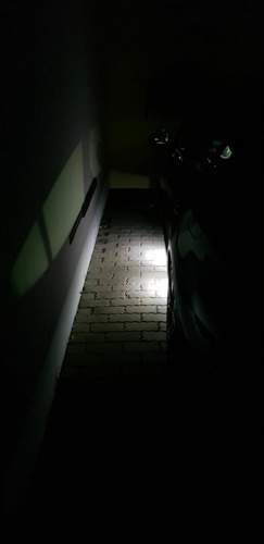

@Alagos86 schrieb am 9. Juli 2020 um 11:50:50 Uhr:
Sind die PuddleLights nicht automatisch dabei ? Ich hab ne Beleuchtung unter den Spiegeln beim 2019er
Die Puddle Lights gibt es hier in Deutschland nicht. Ich habe meine aus den USA als original OEM KIA Teil importiert.
Die Lampe im Spiegel ist Serie.
Puddle
Puddle1
Aber wo sind die denn angebracht ? Direkt Unterseite vom Spiegel, nicht ? Daher doch puddle lights
Mit wen redest Du? Falls mit mir: Die Puddle lights werden in die Unterseite des Schwellers verbaut. 4 LED Strahler. Das hat NIX mit den Dinger im Spiegel zu tun. Die sind zusätzlich vorhanden.
Ich habe also unterm Spiegel, einstieg Fahrer und Einstieg hinten jeweils ein Lichtkegel.
