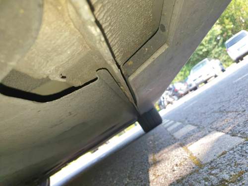

Hab nach langem Suchen und Termin gedusel mit Kia das Flatterngeräusch aus Richtung B Säule ab 100 Kmh identifiziert!!!!! Es klingt verrückt..... Aber nach dem ich alle Dichtung aus und eingebaut.... Gefettete gedrückt Filz und was weiß ich nicht ausprobiert habe...... Bin ich Gestern durch verdammten Zufall drauf gestoßen!!!!
Das absolut verrückte dabei ist.... Das es gar nicht von der Verkleidung oder Dichtungen kommt!!! Nichts an der Tür...... Es wird übertragen vom weiter unten!!!! Von den... Jetzt kommt es.... SEITENSCHWELLERN! Genauer gesagt von den Unten anliegenden und eingeklippsten Teil der SEITENSCHWELLERN unter dem Auto!!! Die waren beide bei mir auf beiden Seiten nicht mehr eingeklippst🙁
Das hat dann bei der Fahrt geflattert und schlug unterm Auto irgendwie gegen und das übertrug sich auf die B Säule....!!!! Hab mich dann auf dem Parkplatz drunter geworfen und alles angedrückt und geklippst was so ging!!! Siehe da.... Alles weg 🙂
Hoffe das hilft den ein oder anderen

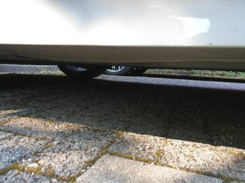

Tja, bei mir ist der linke Seitenschweller auch nicht mehr im Clip. Leider kann ich das nicht einfach einrasten, denn bei mir scheint das Gegenstück nicht mehr dort vorhanden zu sein, wo es sein sollte.
Wenn man schaut, sollte aber jeder sehen können, wo sich bei ihm der Seitenschweller nach unten ausbeult.

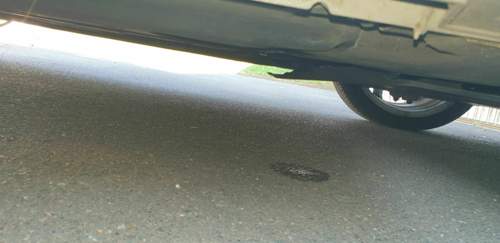

Bei mir sieht leider alles ziemlich gerade aus. Die Dichtungen der Beifahrertür waren auch alle fest.
Lediglich beim mittigen Ableitblech bin ich mir nicht sicher, ob das so weit nach unten abstehen soll. Aber das erklärt nicht die Geräusche an der Beifahrertür. Sieht das bei euch genauso aus?
