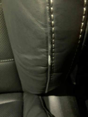

kurze Einleitung fahre eine weißen GT seit März 2018 (9000km)
Mein Fazit:
- klappern der Heckklappe
- schwimmendes Fahrwerk ab 200km
- Bremsen vibrieren bei hoher Geschwindigkeit oder bei geringer Geschwindigkeit merkt man, dass die Bremsscheibe eine umwucht hat.
- Kunstleder an den Wangen am Fahrersitz ist bereits abgerieben.
Bremsen und Kunstlederabrieb habe ich bereits KIA gemeldet und wird behoben.
Sitz wird ausgetauscht und die Bremsen werden komplett erneuert (Scheiben und Beläge)
Aber ich finde totzdem, dass diese Mängel in der Preisklasse nicht sein dürfen.
Gruß Tom

Kammst Du mal ein Foto von Deinem Sitz hochladen? Das wäre auch im Fall, dass andere User ein ähnliches Problem haben, immer eine gute Argumentationshilfe gegenüber Händler und KIA. Danke.

Bei den Sitzen handelt sich um falsch montieren Sitzschienen, so das der Sitz nicht ganz zentriert läuft.
Habe das Bild hochgeladen.
es gibt aber eine separaten Beitrag dazu "Sitzbezug Qualtät" (leider mit Tippfehler)
VG Tom
