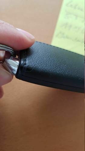

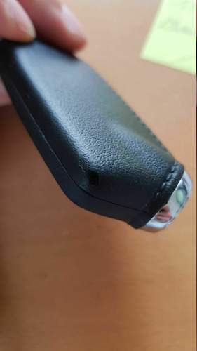

Ohje das ist nicht schön!
Der Schlüssel gehört ja wohl auch irgendwie zur Garantie? Mal beim Händler anklopfen! In dem Fall Lackgarantie des Schlüssels 😁

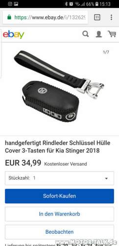

Wäre evtl ne Alternative. Obwohl so ein überzug meiner Meinung nach nicht ganz so hochwertig ist.

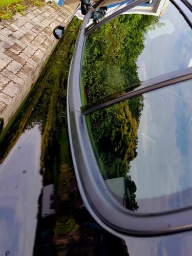

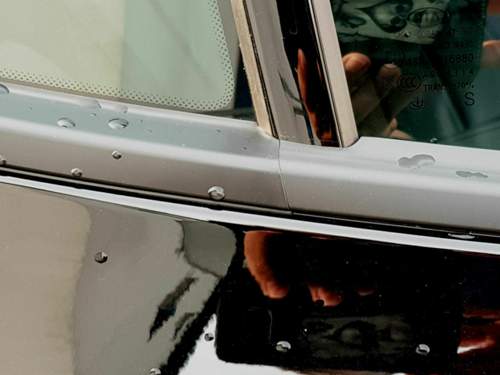

Meine sind von einem auf den anderen Tag ausgeblichen, also heller geworden, was bei einem schwarzen Fahrzeug etwas unschön ist (s. Bild). Mit 303 Aerospace Protectant UV Schutz habe ich es wieder dunkel bekommen. Mal sehen wie lange das hält. Ein befreundeter KFZ-Meister meinte, ich sollte das reklamieren. Na mal sehen, wie sich das 303 macht.
