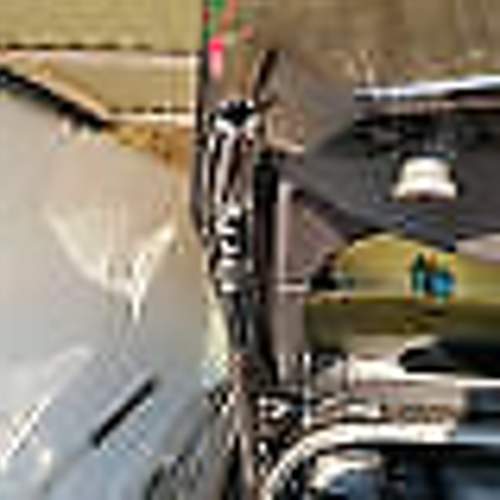

Soooo, jetzt ganz genau bezüglich der Heckklappe.
Die Pöbbel sollen laut KIA zwischen 24 und 26mm rausgedreht sein.
Ich habe unten die Bulletin von KIA zum Rep-Kit der Heckklappe angefügt Dank an das US Forum, User KAZZ.
Der "Vorfall" wird auch an KIA mit der VIN gemeldet. Die tracken also "Probleme" mit den Autos. Käufer können da immer rausbekommen was mit dem Auto los war. Immer wenn KIA Teile bestellt, will KIA die VIN haben. So zur Info.
Stinger-tsb-sa322-tail-gate-rattle

Zu den Pöbbeln. Ich habe mal eben drei Fotos gemacht. Bild1 ist da wo die Unterlegscheiben drunter kommen. Bild2 ist das Gegenstück am Rahmen. Da passiert nix. Und Bild3 ist der Pöbbel und Abstandshalter wo was drunter kommt auf einem Bild.
Die Werkstatt hat genaue Anweisung von Kia wie stark die Schrauben wieder angezogen werden und wie weit die Pöbbel rausgedreht werden müssen.
Von daher würde ich ohne Vorkenntnisse das alles so lassen und mit Panzerband fixieren.
Und genau dieses Plastikteil von Bild 3 (nicht der Gumminoppen) ist bei mir locker. Kriegt man das wieder fest?
weiss das jemand?

sorry, hier noch das Bild dazu

@Eagle1982, es hörte sich so an, als müsse man nur die Gumminöppel justieren und der Fall ist erledigt. Im Grunde genommen hast Du aber völlig Recht. So viel Blödheit muss einfach bestraft werden.
Meinen Termin in der Werkstatt habe ich erst am 05.07. Bis dahin bringt mich das Geklapper noch in die Klappsmühle. Ich kann es nicht beschreiben, aber es macht aggressiv 😠
Dann nutze die Aggressivität und wechsle auf Sport und ab dafür 😁
Gruß Slowy
Ich habe schon was dazu geschrieben. Ich würde sofort zum Händler und das da vorzeigen. Evtl. müssen die das teil bestellen, wenn da was abgebrochen. Spart dann Zeit. Wenn du das nicht möchtest, dann mit Panzerband fixieren und warten.
Wenn die Heckklappe klappert, müssen die ehh 1 bis 3x das KIA Kit bestellen (wenn die nicht was selber basteln). Also ab zum Händler und sagen, da baumelt was raus... ist das Schlimm? ^^ Dann kümmern die sich schon.
