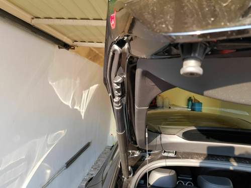

Soooo, jetzt ganz genau bezüglich der Heckklappe.
Die Pöbbel sollen laut KIA zwischen 24 und 26mm rausgedreht sein.
Ich habe unten die Bulletin von KIA zum Rep-Kit der Heckklappe angefügt Dank an das US Forum, User KAZZ.
Der "Vorfall" wird auch an KIA mit der VIN gemeldet. Die tracken also "Probleme" mit den Autos. Käufer können da immer rausbekommen was mit dem Auto los war. Immer wenn KIA Teile bestellt, will KIA die VIN haben. So zur Info.
Stinger-tsb-sa322-tail-gate-rattle

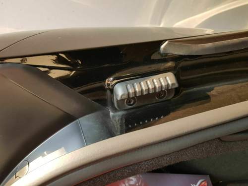

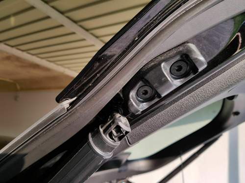

Zu den Pöbbeln. Ich habe mal eben drei Fotos gemacht. Bild1 ist da wo die Unterlegscheiben drunter kommen. Bild2 ist das Gegenstück am Rahmen. Da passiert nix. Und Bild3 ist der Pöbbel und Abstandshalter wo was drunter kommt auf einem Bild.
Die Werkstatt hat genaue Anweisung von Kia wie stark die Schrauben wieder angezogen werden und wie weit die Pöbbel rausgedreht werden müssen.
Von daher würde ich ohne Vorkenntnisse das alles so lassen und mit Panzerband fixieren.

Und genau dieses Plastikteil von Bild 3 (nicht der Gumminoppen) ist bei mir locker. Kriegt man das wieder fest?
