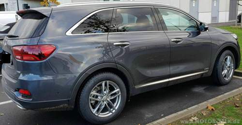

Sorento 2019 ab GT Line hat 340mm Bremscheiben vorne und bis Spirit 320mm. HA sind gleich für alle. Deswegen ab GT Line passen die 17zoll nicht mehr. Wenn ab Werk wollen Sie 17zoll Felgen, bekommen Sie auch 320mm Bremsscheiben (VA)

@ Mikam_0815: Bei mir steht dasselbe in der Zulassungsbescheinigung wie bei dir. Das hat mich auch verwirrt... Wenn du Platinum MJ 2018 hast, hast du auch die 340mm Bremsen, alles andere wäre noch seltsamer, als es ohnehin ist. Sind die 17-Zoll-Räder schon auf deinem Wagen montiert?
Noch nicht, wird am Montag Nachmittag geschehen.
Ich hatte meinen Händler angefragt aber der wusste von nichts und hat mir mitgeteilt dass die Information in der Zulassungsbescheinigung maßgeblich sei. Auch der Reifenhändler hat über den Fahrzeug-Code aus dem Computer die Freigabe für 17 Zöller erhalten.
Ich habe einen Lagerwagen erhalten welcher MJ 2018 sein sollte zumindest laut den Informationen aus der Fahrgestellnummer. Kann es sein dass sich die Bremsen innerhalb des Modelljahres geändert haben?
Alles sehr seltsam. Wie kann man hier eine finale Gewissheit erhalten ob 17" wirklich zulässig ist?
@ Mikam_0815 zum Zweiten: Schau doch mal in das Gutachten zur ABE für die Felge, die dir geliefert wurde. Dort muss nicht nur deine Nummer der EG-Typgenehmigung passen (e4*2007/46*0894*..), sondern m.E. auch explizit etwas von "incl. Facelift 2017" o.s.ä. stehen, damit du die Felge fahren darfst. Steht dies aber da, ist in allen 17-Zoll-Felgen, die ich gefunden habe, der Hinweis "AuT" enthalten gewesen, oder als Langfassung: "Aufgrund fehlender Freigängigkeit zur Bremsanlage sind die Räder nicht zulässig an Fahrzeugen mit Bremsscheibendurchmesser 340mm an Achse1". Daher sind bei MJ 2018 in der Ausstattung Platinum m.E. keine 17-Zoll-Räder möglich.
Aber wenn du dir unsicher bist: Frag doch einfach Deinen Händler nach der Größe Deiner Bremsscheiben. Sollte er dir doch anhand deiner Fahrzeugnr. raussuchen können.
Gerade mit dem Reifenhändler geredet: Die Felge ist explizit für das Facelift 2017 freigegeben, aber nicht für Bremsanlagen mit 340mm Durchmesser (Die ABE untersagt das wegen fehlender Zugängigkeit zur Bremsanalage oder ähnlich laut meinem Reifenhändler).
Laut Kia wird die kleinstmögliche Reifengröße in die Zulassungspapiere eingetragen, unabhängig der Ausstattungsvariante des Modells. Und da der Sorento ED7 und Vision 320mm haben stehen wohl 17" drin. Laut meinem Reifenhändler wäre Kia der erste Hersteller der ihm untergekommen wäre welcher bei gleicher Motorisierung die Bremsscheibengröße ausstattungsabhängig variiert. Gibt es das Panoramadach eventuell erst ab Spirit, welches eventuell das Gewicht so erhöht dass es andere Bremsen benötigt?
Ich fahre am Montag zum Reifenhändler zum Ausmessen der Bremsscheibe da man nicht aus der Ferne herausfinden kann ob ich 320 oder 340mm verbaut habe....wohl nicht Konsistent im MJ 2018?
Meines Erachtens sollte dir jeder KIA-Händler die Frage nach der verbauten Bremsscheibe anhand deiner Fahrzeugnr. (Feld E auf der Zulassungsbescheinigung) beantworten können. Aber vielleicht ist bei KIA ja alles anders...
Bitte informier uns noch einmal über das Ergebnis. Viel Glück!

Laut meinem Händler nicht möglich und mein Reifenhändler hat in seiner Liste für Ersatzteile aus dem Zubehör nachgesehen und dort nur einen Verweis auf 320mm gefunden.
Das Datum zur Typengenehmigung ist laut Schein der 12.07.2017 - das sollte doch ein 2018er Jahrgang sein, oder? Ich habe immerhin das 8-Gang-Automatikgetriebe verbaut und die Entschlüsselung der Fahrzeug-Identifizierungsnummer ergibt MJ 2018.
MJ ist abhängig von Erst zulassung, weil nächste MJ kommt in laufende Juni/Juli (z.Bs. 2019 M kommt in Juni/juli/august 2018). Reifenhändler sucht ersatzteile von fahrzeugschein Feld 2.1 und 2.2. Und Feld 2.2 ändert sich mit motorsierung und nicht mit Ausstattung (zu meines wissen), deswegen Reifenhändler hat nur kleinstegröße gefunden.
Komme gerade vom Reifenhändler und ich habe tatsächlich, wie hier bereits vermutet, die 340mm Scheiben vorne verbaut und bin damit 17" inkompatibel.
Bei mir werden es jetzt die 18" Alutec Ikenu metal grey mit Fulda Kristall Control SUV Reifen.
Schade.

@Mikam_0815 schrieb am 29. Oktober 2018 um 16:23:28 Uhr:
So, die 18" Winterräder wurden heute montiert.
18 Zoll Winterräder
