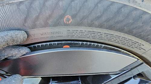

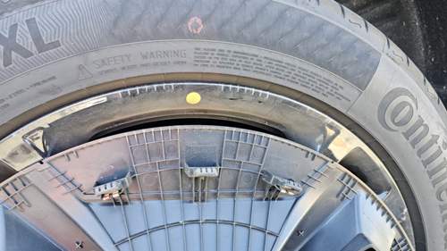

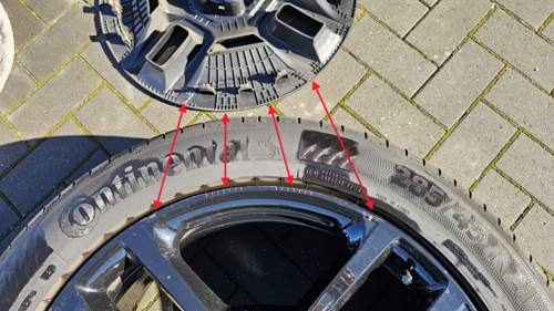

Ich habe heute beim EV9 auf Winterräder gewechselt. Die Sommer- und Winterfelgen (DOF40AK020-EV9-AE) sind die gleichen und ich verwende die Radabdeckung im Sommer und im Winter. Bei der Demontage sind mir Kratzer aufgefallen, die eindeutig von der Radabdeckung stammen. Ich habe die Kratzer auf allen 8 Felgen und das Muster ist identisch. Diese Kratzer dürften sich bei allen GT-Line Modellen finden. Ich wollte mir die Option offen halten auch ohne die Radabdeckung fahren zu können, aber jetzt sehen die Felgen zerkratzt aus. Ich überlegen den Schaden bei Kia als Mangel einzureichen. Es sind ja Original-Teile, die aufeinander abgestimmt sein sollten. Als "Premium-Modell" müsste Kia den Schaden theoretisch auf allen EV9 Modellen regulieren.
Meine Frage an die Community. Habt ihr die gleichen Kratzer? Falls nein, habt ihr andere Radabdeckungen als ich?
Im Anhang habe ich ein paar Bilder von den Kratzern. Das Muster ist gut erkennbar.
