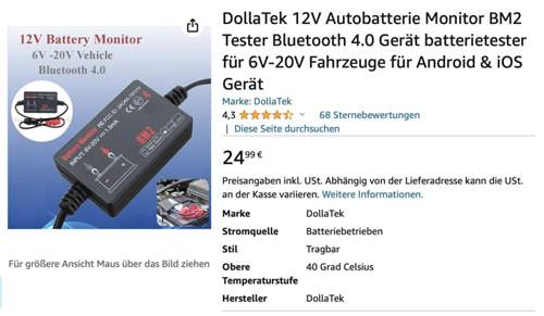

nachdem sich meine 12V Batterie das erste mal tiefenentladen hat, was zum Totalausfall führte, hab ich mir den Batteriewächter BM2 eingebaut.
Und mit der dazugehörigen App kann man auf dem Smartphone mit Bluetooth den Batteriestand und eine Aufzeichnung der Lade- und Entladezyklen ansehen.
Das könnte evtl. dabei helfen herauszufinden wann genau die Entladungen stattfinden und ob genügend geladen wird.
Den BM2 gibt es bei Amazon für 24,99€.
Amazon-bm2
