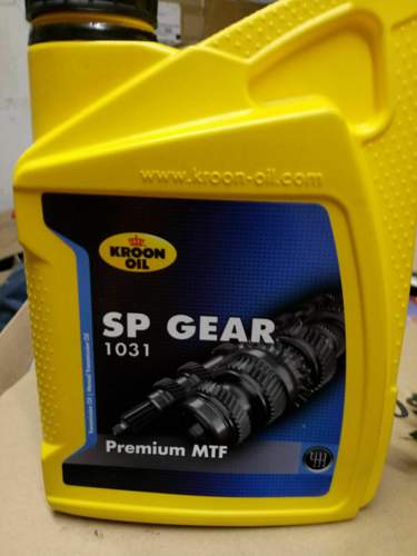

Also ein Tipp...is aber ohne Garantie, nach dem Motto..."eh du's wegschmeißt probier mal das..."
im Ford Forum schwören einige auf Getriebeölwechsel mit Automatikgetriebeöl ATF 3, hat u.a. auch bei meinem Mondi was gebracht. Aber wie gesagt, ohne Garantie...
@jaro66 schrieb am 20. Oktober 2019 um 19:33:45 Uhr:
Dann is aber arg...
kannst du mir genau sagen welches öl das ist?
danke im Voraus
Hab das genommen, seit 10 Tkm drin, ist nicht perfekt, aber deutlich besser geworden.
Gruß jaro
