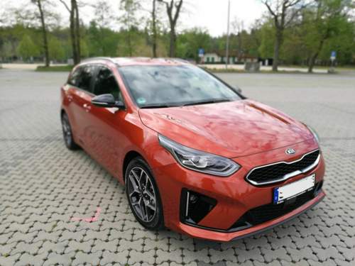

So für die, die es interessiert hier mal die Preise für die Umrüstung eines Platinum auf einige Anbauteile des GT / GT line sw:
- Frontlippe Stossfänger vorn Ausführung GT: 86590J7900 = 33,81€ brutto
- Kühlergrill mit Rahmen Ausführung GT: 86350J7900 = 175,35€ brutto
- Abdeckung Stossfänger hinten Ausführung GT line: 86650J7BA0 = 104,33€ brutto
- Rückfahrscheinwerfer GT line (da habe ich leider keine Teilenummer für): 86,87€ brutto / Stück * 2 = 173,74 brutto
Für die Arbeit möchte mein Händler 300€ netto haben, ich vermute der größte Teil davon entfällt auf den Umbau des Kühlergrills, da dafür die Front runter muss.
Alles zusammen ist mir dann doch zu teuer. Mal sehen ob ich etwas machen lasse

Ist die Frontlippe in GT Ausführung die gleiche schwarze wie bei meinem SW GT-Line, nur mir einem roten Band?
Gt line
@Nils775 vielen Dank! Ich spiele mit dem Gedanken, bei meinem SW Platinum das Heck auf GT Line umbauen zu lassen. Schon verrückt, wenn dabei die Rückfahrscheinwerfer der teuerste Posten sind 😁
@Sebicca : mit GT Ausführung ist bei der Front die Variante des Ceed GT bzw. ProCeed GT gemeint. Beim Grill sind dort eben die roten Elemente drin und die Chrom Umrandung ist getönt und es fällt der schwarze Rand weg, der bei den anderen Varianten noch drum herum ist.
Bei der Lippe ist eben der rote Streifen noch drauf. Die Lippe ist lt. meinem Händler bei allen Varianten gleich von den Maßen, nur der Streifen ist entweder nicht da, rot (GT) oder silber (ProCeed GT line)
Beim Heck ist komplett die Ausführung des GT LINE gemeint, da es den GT ja nicht als SW gibt.
Das mit den Rückfahrscheinwerfern stört mich auch, die Blende ist so schön günstig 😁
Danke für die Info. Hmm, vielleicht lege ich mir die Lippe noch zu, wobei ich mir unsicher bin wegen rot/Orange Fusion.
ähnliche Frage, hat sich jmd mit "Zusatzlippen" für den GT beschäftigt? ^^
giacuzzo hat welche, allerdings für 300€ jeweils und auf den Fotos sieht man nicht so gut, wie die Qualität ist...
@Sebicca: Rot und Orange Fusion würde ich nicht kombinieren. Dann schon eher den Streifen in silber 😉
Blöde Frage: Muss man Frontlippe bzw. Heckblende noch extra lackieren oder bekommt man die schon in Wagenfarbe?
