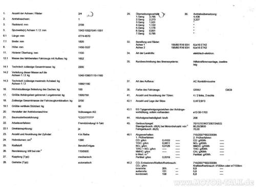

So jetz stell ich noch einmal meine Übereinstimmungsbescheinigung ein. Da steht nichts von 121g CO2. Die Zulassungsstelle wird so auf keinen Fall etwas ändern. Mein Autohaus sagt VW ist da auch keine Hilfe. Was mach ich nun um das Fahrzeug umgeschlüsselt zu bekommen?

Bei mir sind das vier Seiten. Auf der letzten stehen die gesuchten Zahlen!!!

Hallo Chaiblau,
auch unter Punkt 50 steht bei mir keine Anmerkung zu Punkt 46.2. Wenn es nicht zu viel Mühe macht stell doch bitte die Seite mal hier ein oder schick sie als PN. Die stellen sich hier alle unwissend und so könnte ich zeigen wie es auszusehen hat.
Vielen Dank schon einmal vorab
HParschau

hier ist die Kopie des entsprechenden Eintrages.
chariblau
Vielen Dank an alle. Mit diesen Informationen werde ich am Freitag noch einmal zu meinem Händler gehen. Ich kann mir aber fast nicht vorstellen das nur ich eine Übereinstimmungsbescheinigung mit den fehlenden Angaben im Gasbetrieb habe. Das Ergebnis werde ich dann hier bekanntgeben.
HParschau
So jetzt ist mein Problem endlich gelöst. Mein Händler hat von VW eine neue Übereinstimmungsbescheinigung mit den fehlenden Daten im Gasbetrieb unter Punkt 46.2 bekommen. Die Zulassungsstelle hat einen neuen Fahzeugschein ausgestellt mit 121 gr. CO2 Emission. Ich hoffe jetzt, dass ich vom Finanzamt einen neuen Steuerbescheid bekomme und mir die zuviel gezahlten 64 Euro wieder überwiesen werden.
