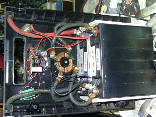

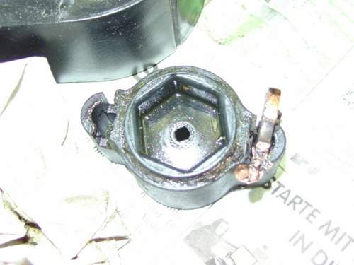

Wer Profi sein will nimmt soetwas:
http://www.centurytool.net/.../es1224.htm
Der Umschalter ist etwas anfällig...
Na ich weiß nicht, ein Profi wird schon wissen wollen, was sein Gerät leistet. Eine lapidare Angabe wie "3200 Peak Amp" kann schon ein billiger Kondensator in Daumengröße erfüllen. Ein unmittelbarerer Nutzen ist damit noch nicht verbunden. Nicht alles ist Gold, was glänzt.
@GVV_fite schrieb am 19. November 2015 um 11:19:21 Uhr:
Wer Geld verbrennen will, warum nicht. 😁
@Spezialwidde schrieb am 18. November 2015 um 19:19:49 Uhr:
Das interessiert mich jetzt, wo die 75A hergeholt werden, muß ich mal "meinen" Elektroniker fragen.
Für wenige Sekunden kann das ein etsprechend dimensioniertes Schaltnetzteil schon hergeben. Soll ja wohl nur für einen durchschnittlichen Anlassvorgang bei nicht ganz entladener Batterie reichen. Das halte ich schon für im Bereich den machbaren. Klar sein dürfte dass das Gerät die Stromabgabe wegen Erwärmung schnell wieder drosselt.
Wenn ein Schaltnetzteil kurzzeitig 75 A bereistellen könnte, wäre es nicht mit max. 12 A als Dauerlast angegeben. Die Nominal-/Maximallast liegen bei dieser Netzteiltechnik relativ nahe beieinander. Ein Verhältnis von Dauerstrom/Spitzenstrom von 60/75 A wären hier eher logisch, wenn solche Werte überhaupt angegeben werden. Meist hat ein Schaltnetzteil z.B eine Angabe wie "30 V / 20 A" und dann funktioniert es auch in dem Bereich. Geht man auf 21 A ist Feierabend, Abschaltung. Ich habe eher den Verdacht, dass hier im Gerät ein Pufferakku verbaut ist, Schätzungsweise ein (wartungsfreier AGM oder Gel) 12V/8Ah. Wenn Schaltnetzteile mit derartigen Pufferungen versehen sind, können die angegebenen Leistungsdaten einen Sinn ergeben, sonst nicht. Die Gehäuseform sieht mir auch verdammt danach aus. (Hier kommen dann nach ein paar Jahren wieder Folgekosten dazu!)
SNT haben keine riesigen Pufferelkos, die solch ein Verhalten erklären könnten. Selbst bei Standard-Trafoladern wären die Elkos für eine Startfunktion mit der gut 7-fachen Ampereleistung gewaltig groß. Trafolader sind in der Regel beim kurzzeitigen Überlasten noch zu gebrauchen, werden dann aber auch recht schnell sehr heiß. Der Kurzschlussstrom kann hier für einige Sekunden durchaus mal ein mehrfaches der Nennleistung betragen, vorausgesetzt, es wird nicht übertrieben und die Sicherungen sind dafür ausgelegt.
