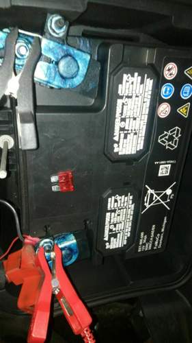

Aha, der Wagen ist 3 Jahre alt und hat 15 tkm runter, hing im Winter oft am OPTIMATE. Batterie ist mit 56Ah jetzt auch nicht soooo groß...
Heute Mittag nach 3 Tagen war der Ladevorgang beendet und das Gerät stand auf 13,2 V. Habe dann abgeklemmt. Soll ich es nun behalten und die Ladeklemmen abschneiden und den Anschluss auf TM-Stecker umrüsten (habe am Cabrio schon einen festen Steckanschluss für's Optimate) oder geht es retour?
Ich brauche ja kein Schrankgerät für den Notfall sondern eine komfortable Lösung für den Winter.
Thema Kontakte: das Lidl ließ sich schon schlecht anschließen, Kontakte an der Batterie waren auch mit blauem Sprühzeugs beschichtet.... 🙄

Der Akku könnte einen Fehler aufweisen.
Das wäre nicht ausgeschlossen.
Letztendlich steht aber fest, dass die letzte Ladephase bis 14,4V mit nur 0,8A statt gefunden hat und zeugt eher nicht von einer Batterie mit Zellenschluss o.ä.
Für viel wahrscheinlicher halte (vor allem bei einem lediglich "natürlich" gealterten Akku), dass das Ladegerät viel zu früh auf die definitiv sehr schwache Endstromstärke von nur 0,8A umgeschaltet hat.
Wenn an den Anschlussklemmen ein relativ großer Widerstand (schlechter Kontakt) vorhanden ist, wäre das eine durchaus plausible und ausreichende Erklärung.
Dann hätten quasi weder die Batterie noch das ladegerät "Schuld".
So etwas kann durchaus auch bei CTEK passieren, nur ist da das Risiko einer viel zu langen Ladung, wie in diesem Fall, deutlich geringer.
Ich brauche mein CTEK nur über die 12V-Dose im Kofferraum an zu schließen und schon geht die Ladung scheinbar schneller, als wenn ich das Gerät fast direkt an die Batteriepole anschließe.
Beim Aldi-/Lidl-Lader würde eine einfache Aufzeichnung von Spannung und Strom während einer Ladung Klarheit geben, was das Gerät tatsächlich macht.
Wenn der Lidl-Lader tatsächlich, bis 14,1V (gemessen, direkt an den Ladezangen), 3A bringt wäre der in Ordnung. Das scheint, sofern keine Kontaktschwierigkeiten an den Zangen vorhanden waren, bei @moonwalk nicht der Fall gewesen zu sein:
