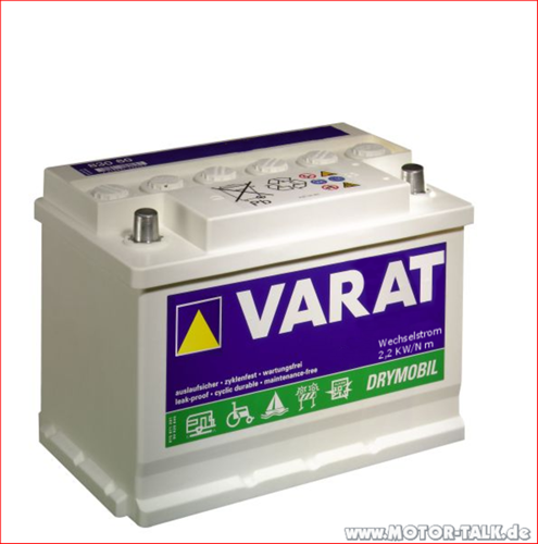

Wie ist das überhaupt mit AGM-Akkus? Teilweise liest man, dass die auf 14,7 V geladen werden sollten, andere sagen aber auch, nicht über 14,4 V.
Laden kann man einen 12V Bleiakku auch mit 13,8 Volt, das dauert etwa 24 Stunden, die höhere Spannung für den zyklischen Betrieb ist ein Kompromiss zwischen einer erträglichen Ladezeit und einer Spannung bei der die Zellen noch nicht oder minimal gasen. Die exakte Spannung verrät Dir die Dokumentation des Akkus. Bei nassen (herkömmlichen) Zellen ist 14,2 Volt eine passende Ladespannung, bei neueren Technologien kann diese höher sein, bis zu knapp 15 Volt. Man kann dies aber keinesfalls verallgemeinern. Man kann auch AGM-Akkus so bauen das diese "kompatibel" mit der üblichen Ladespannung von 14.2 bis 14.4 Volt sind. Solche Akkus kann man dann statt der bisherigen Nass-Zellen verwenden und sie werden dennoch völlig korrekt geladen. Wenn man einen AGM-Akku verwendet der z.B. für 14.7 Volt Ladespannung bei zyklischem Betrieb vorgesehen ist ist es schwieriger diesen voll zu laden, er würde nur bei tagelangem Dauerbetrieb des Fahrzeugs auf nahezu 100% kommen. Dennoch könnte man das Fahrzeug damit betreiben, die Komponenten sind dann nicht optimal aufeinander abgestimmt, was dann zu einer geringeren Lebensdauer das Akkus führen könnte.

@Aygo Club schrieb am 22. Oktober 2014 um 13:14:46 Uhr:
AGM bis 14,8 V max > Siehe Varta zB.
Wechselstrombatterie-varta
