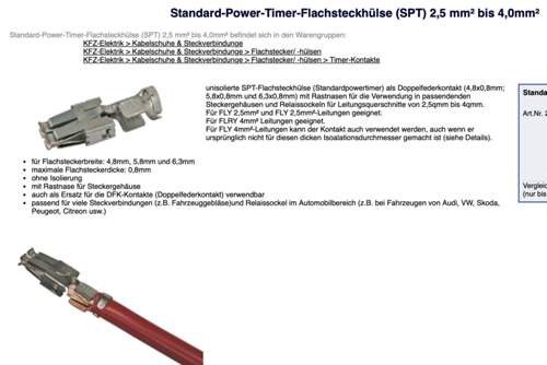

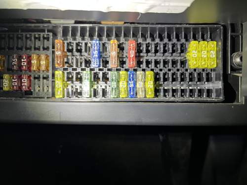

Hi, weiß jemand, welche Stecker in die "großen" Sicherungen vom Sicherungshalter C im Caddy kommen? Müssten Standard Power Timer sein oder?
Sicherungshalter C Caddy
Genau so sah der aus, mit dem ich meine Rückfahrkamera von hinten in den Sicherungskasten eingepinnt hatte. Ob es da verschiedene Größen gibt weiß ich leider nicht. Der, der bei meiner RFK dabei war passte aber nur für die größeren Sicherungen im Kasten.
Kommt schon hin mit dem Pins.
Ja bei der Pinform bin ich mir recht sicher, nur nicht bei der Größe, also der größere "Maxi Power Timer" sieht genauso aus, nur etwas größer ist auf jeden Fall schon mal zu groß =D hoffe dass die Standard Power Timer passen, mal schauen.
Ansonsten bin ich aber wieder sehr begeistert von der Wartungsfreundlichkeit des Caddy, innerhalb von 5 Minuten hat man den Sicherungskasten raus und kommt an die Pins und alles macht den Eindruck, als ob man das auch 10x machen könnte, ohne dass was abbricht oder ausleiert =)

So, also die Pins, die standardmäßig in den Sicherungshalter C im Caddy 4 (und 3 nehme ich an) eingepinnt werden können, sind tatsächlich die Standard Power Timer (SPT), die es für Kabelquerschnitte zwischen 0,5qmm bis 4qmm zu erwerben gibt.
Für meinen Audioausbau habe ich jene mit bis zu 4qmm bestellt. Man muss darauf achten, dass man bei dem Querschnitt wirklich nur noch den abisolierten Kabelstrang eincrimpen kann im Kabelschuh, sonst bekommt man das Ganze nicht mehr in den Sicherungshalter gepinnt, ich würde hier auch von Schrumpfschlauch für die Enden absehen. Ist das ganze mit geeigneter Zange vernünftig vercrimpt, steht dem aus meiner Sicht nichts entgegen, der unisolierte Teil des Steckers verschwindet so tief im Sicherungshalter, da muss man keine Bedenken haben. Idealerweise durchtrennt man den Kabelbinder am Ende des gesamten Strangs und fügt einen neuen Kabelbinder hinzu, der auch die neuen Kabel hält, dann gehts auch mit dem Einbau des Sicherungshalter wieder leichter.
Sicherungshalter C ausgebaut und ergänzt
