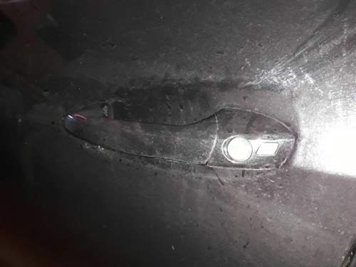

Kannst ja mal Bilder von Deinen Türgriffen hier reinstellen.
Wenn du das Fahrzeug nicht öffnen kannst ohne zuvor per Schlüssel entriegelt zu haben, hast du kein KeylessGo!

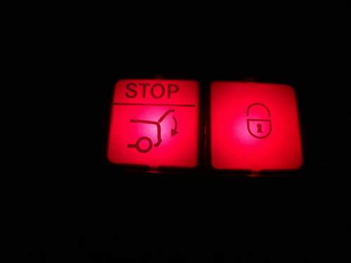

Die Kofferraumtaste ist mit Keyless Go zweigeteilt: Zumachen und zumachen mit abschließen.

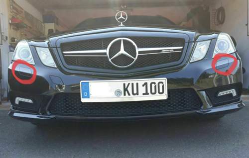

Hallo,wie versprochen die Bilder vom Türgriff und die Front die keine Scheinwerferreinigung hergibt.
Grüße Udo

Griffe ohne KeylessGo (keine rechteckige Vertiefung sichtbar.
Und natürlich hat das Fahrzeug eine Scheinwerferreinigungsanlage - die Klappen dafür sind doch deutlich sichtbar (siehe rote Markierungen)!
Markierung SRA
Der Sensor an Deinem Türgriff ist der IR-Sensor für die Komfortöffnung/-schließung der Fenster über den Fahrzeugschlüssel.
Im Anhang der KeylessGo Griff von meinem Wagen. Die Sensorfläche links neben dem Schloss ist für die Keyless Komfortöffnung/-schließung. Berührt man den Griff auf der Innenseite (Chromfläche) entriegelt das Fahrzeug und berührt man den Griff an der Außenseite (Lackfläche) verriegelt das Fahrzeug.
Und dann auch noch ein Bild von dem Schalter der Heckklappe (mit dem Schloss nur bei Keyless verbaut) und der Start/Stop-Knopf im Zündschloss, den man herausnehmen kann.
Dass Dein Wagen die SRA hat, wurde ja im Beitrag vor mir schon bestätigt. Also alles so, wie es in der Datenkarte steht. Die SRA betätigt sich selbständig, wenn man mehrere Male die Scheibenreinigung vorne betätigt hat. Glaube nach mind. 5 mal drücken. Es gibt keinen separaten Knopf mehr für die Betätigung. Der separate Knopf wurde schon zu Zeiten der W211 ab Modelljahr 2008 abgeschafft.

Standardmäßig kommt die SRA nach 10x betätigen der Scheibenwaschanlage (zumindest im VorMopf). Ich hab’s bei mir im SAM-F auf 5x runtergesetzt, da man die 10x im Normalfall quasi nie erreichen wird.
@Higgi schrieb am 6. Februar 2021 um 13:58:16 Uhr:
Da hab ich wieder was dazugelernt. Bei meinem S211 war es noch 5x ab Werk - glaube ich - gezählt habe ich nie. 😁
Und außerdem muß das Licht an sein, der Motor laufen und - wenn ich mich recht erinnere - die Fahrertür geschlossen sein.
