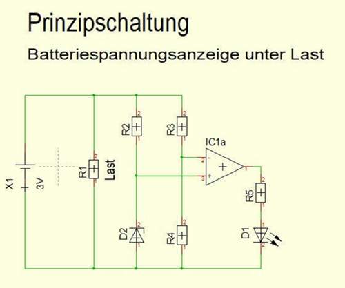

Den Ladezustand einer Knopfzelle im Schlüssel sicher zu bestimmen ist schlicht unmöglich, also schätzt man ab.
Warum nicht
sicher
und
unmöglich
? Natürlich beruht die angeführte Prinzipschaltung auf einer Schätzung, wird aber millionenfach angewendet.

Keyless, Spannungsüberwachung
@rudi88 schrieb am 30. November 2020 um 22:26:22 Uhr:
@newty schrieb am 30. November 2020 um 20:26:52 Uhr:
Warum nicht sicher und unmöglich? Natürlich beruht die angeführte Prinzipschaltung auf einer Schätzung, wird aber millionenfach angewendet.
rudi88
Ganz einfach weil die gezeigte Schaltung selbst zur Entladung der Batterie beiträgt. Das will doch auch keiner.
Man könnte auf die künstliche Belastung während der Messung verzichten, wenn man immer nur dann messen würde, wenn die Batterie ohnehin durch die normale Funktion belastet ist, also während de Funkverkehrs. Vermutlich ist es auch wirklich so realisiert. Aber es ist gut möglich, dass diese Belastung nicht ausreicht, um eine zuverlässige Aussage zu kriegen.

@6N1 schrieb am 1. Dezember 2020 um 10:47:28 Uhr:
Derart unmöglich kann es nicht sein, denn bei meinem Mini von 2013 funktioniert es tadellos. Der kann sogar den Schlüssel über das Schlüsselfach nachladen.
Ganz andere Technik. Wenn ich ein Lademanagement habe, kann ich da ganz anders rangehen, da ich deutlich mehr Parameter als nur die Spannung belastet/pulsbelastet habe.
Alle Maßnahmen zur Überwachung können nur die Spannung verfolgen und bei einem Unterschreiten irgendwas machen. Jetzt haben wir das Problem, dass der stärkste Spannungseinbruch - bei Antworttelegramm des Schlüssels - nur kurz erfolgt, wir dann noch recht genau messen wollen und das in einem Szenario, wo ich die Temperatur nicht kenne. Sagte ich bereits, dass ich auch keine Strom/Spannungskurve, keine Leitwerte der Batterie und so weiter kenne - am Ende bleibt das nur ne Schätzung, die mich nicht vor plötzlichem Batterietod und billigen Knopfzellen schützen kann.

Manchmal wird sie gemeldet, manchmal nicht.
Meist steht sie aber als lahm im Fehlerspeicher bevor eine Warnung ausgespuckt wird.
