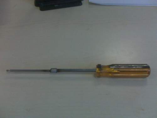

Job erfolgreich erledigt.
Danke an MCAUDIO, es war ein Kinderspiel mit der richtigen Hilfe ... lol
Türgriffe für je € 120,-- Brutto im WWW bestellt und in 15min. getauscht.
WICHTIG: Ohne Torx 250mm lang und T20 geht nichts, muss als Spezialwerkzeug gekauft werden, € 10,--
Mal sehen wie lange die jetzt halten....
Mge

Not macht erfinderisch, siehe Anhang 😉.
