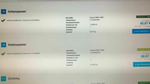

jemand schon mal den oberen Kettenspanner beim 530d 258 PS Motor gewechselt ?
Verstehe nur nicht , laut RG soll der Ansaugkanal runter, aber ich komme ja auch so hin ohne weiteres.
Es gibt wohl nur noch eine neue überarbeitete Version des Kettenspanners die allerdings sehr schwer zum wieder rein drücken ist, kann das jemand bestätigen ?
Sonst noch etwas zu beachten oder Tipps zum vereinfachten wieder Einbau ?
Vielen Dank im Voraus !
Anbei Bild , nehme an das es noch der alte Kettenspanner ist.

Der alte Kettenspanner ging ohne Probleme raus.
Den neuen habe ich ebenfalls ohne Probleme rein bekommen ohne das gegenspannung vorhanden war oder sonstiges wie bei manchen wohl berichtet wird.
Den Drehmomentschlüssel war etwas trickie anzusentzen wie "@Schwimmer" schon erwähnt hatte, aber mit einem Gelenkstück ist das dann auch kein Ding mehr.
Hab den eindruck als ob der Motor jetzt etwas ruhiger bzw. meine ich leiser läuft.
Den alten Kettenspanner mit der Schlüsselweite 27, konnte ich ohne weiteres mit dem Daumen zusammenpressen, hingegen den neuen Kettenspanner mit Schlüsselweite 24, ging es schon etwas schwieriger.

welche teilenummer hast du bekommen?

Die Teilenummer war
11318586699
