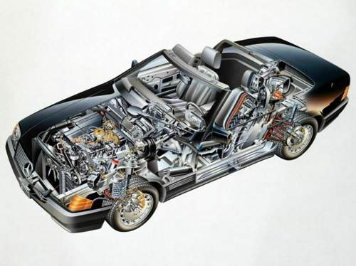

@Rob _Mae
alles was der V12 länger ist als der V8 ist geht nach vorne und damit ist das schlecht für die Gewichtsverteilung.
Wenn es so wäre hättest du sicher recht. Nun sitzt der Motor aber nun mal nicht vor der Vorderachse, was man auch sehr schön an der Messung sieht:
SL500 52,2 / 47,8%
SL600 53,6 / 46,4%
Beide ohne Fahrer. Wer hat eigentlich aus 160 kg Mehrgewicht 200 kg gemacht?
@ChezHeinz schrieb am 9. Dezember 2020 um 08:30:26 Uhr:
SL500 52,2 / 47,8%
SL600 53,6 / 46,4%
Aber unabhängig davon welche 'Messung' Du vorgenommen hast, der V12 ist länger als der V8 und ALLES geht nach vorne über die Vorderachse, das kannst Du nicht wegdiskutieren und all das macht den V12 nicht dynamischer.
Die diversen unterschiedlichen Gewichtsangaben der beiden Fahrzeuge.
GreetS Rob

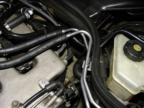

Schnittbild
@Rob _Mae
Die "Messung" war auf einer geeichten Waage einer Zuckerfabrik, die wiegt auf 10 kg genau.
Ich brauche gar nicht diskutieren, ich öffne einfach die Motorhauben und erkenne: Der längere Motor wurde einfach dichter an die Schottwand positioniert, und damit beginnt er weiter hinten.
Längsdynamischer macht der Motor nebenbei, er hat bei 1000 U/min schon mehr Drehmoment als der M113 in seinem Maximum. Und Querdynamisch siehe die Gewichtsverteilung.
M120
M113
