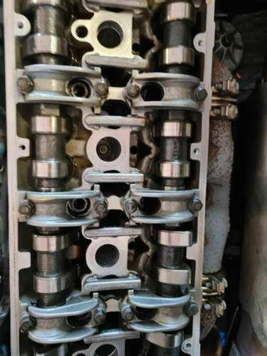

Meine Meinung - schau Dir erst die Ventile und deren Kontaktstellen an den Nockenwellen an, bevor Du am Restten basteln lässt.

Ich hänge zwei Bilder an - darauf sieht man zwei Top-Nockenwellen meines 500 SL Baujahr 1992 mit 53.000 km, aufgenommen vor wenigen Monaten bei einem Dichtungstausch. Der M119 war eher noch bekannt für das Steuerkettenproblem. Den M113 kenne ich aber mit immer unrundem Lauf, sowohl im R129 als auch im R230. Es soll ein guter Motor sein, aber die doppelten Zündkerzen und die vielen Zündspulen haben nichts verbessert.
