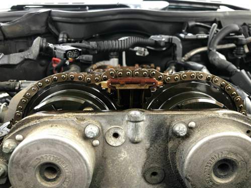

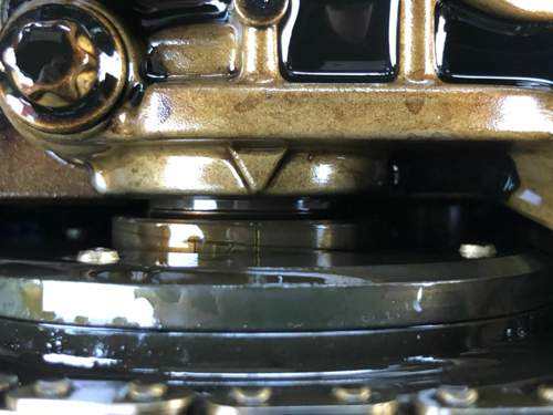

bei meinem C200k (M271) ist anscheinend auf dem Zahnrad der Einlassnockenwelle die Kette übergesprungen. Die Einstellung der Auslassnockenwelle sieht gut aus. Zahnrad und Kette sehen eigentlich auch gut aus, Kette lässt sich etwa 3mm von der Gleitschiene anheben. Ich habe mal Bilder von der Situation angehängt.
Wie kann sowas passieren? Wenn die Kette auf dem Zahnrad überspringt müsste diese Markierung doch links von der Peilung sein statt rechts oder? Muss ich damit rechnen, dass die Ventile aufgesetzt haben?

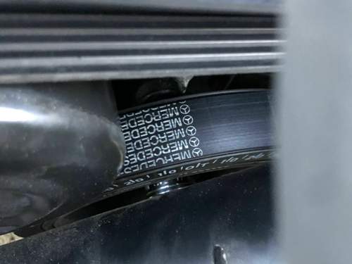

Als es wieder hell war, hat sich das mit dem Keilriemen geklärt. Hatte an der Spannrolle mit dem Torx über dem Riemen angesetzt zum entspannen, der Riemen war dann immernoch leicht unter Spannung. Jetzt passt er.

sieht nicht besonders lustig aus... . Ob die Kette übergesprungen ist, kann ich natürlich nicht sagen, könnte auch eine Kettenlängung sein. In jedem Fall würde ich den Wagen nicht mehr starten, bevor die Steuerzeiten korrekt eingestellt sind, was nur mit richtiger Kettenlänge möglich ist. Zudem würde ich den Spanner austauschen, denn mit den Fingern sollte sich die Kette nicht abheben lassen. Die Kettenräder der NW-Versteller sehen - für mich- erneuerungswürdig, aber noch nicht dramatisch aus.
Ob es im Motor Schäden gibt, kannst Du mit 40.- Euro erkunden. Kauf Dir im Netz ein passendes Endoskop (möglichst mit zusätzlicher Winkeloptik) und schau auf den Kolbenboden, ob da Abdrücke von den Ventilen zu sehen sind. Dann schau Dir die Ventile an, ob die verbogen, krumm und schief sitzen. Ist da nichts zu sehen, kann der Schaden nicht so umfangreich sein. Ich würde zudem mal Pressluft in jeden Zyl. bei geschlossenen Ventilen einleiten und mal schauen, ob ein starker Druckverlust auftritt. Zischt es durch die Ventile, sind diese entweder nicht richtig geschlossen, oder eben defekt. Dann muss der Kopf runter und es wird teurer..

Danke für deine Antwort. Für ne gelängte Kette kam mir die Abweichung was groß vor, deswegen hatte ich das schon ausgeschlossen. Dachte die Markierung wäre dann nur ein paar Milimeter verschoben.

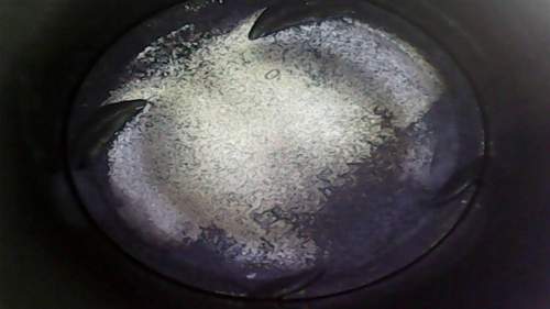

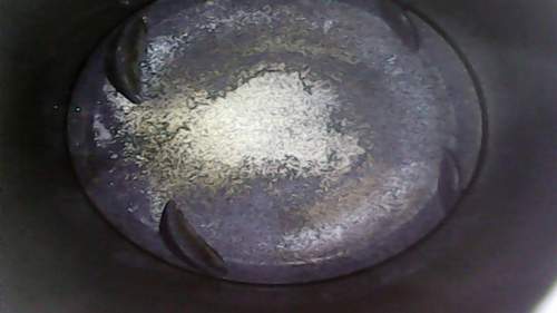

Die Endoskopkamera ist heute gekommen. Super Teil, nur die Winkeloptik war nicht zu gebrauchen, so dass ich mir die Ventile nicht anschauen konnte. Ich habe mal die Bilder der Kolben angehängt... Zuerst habe ich gedacht, da wären überall Schlagmarken. Aber das sieht ja auf nem neuen Kolben genauso aus. Die Kurbelwelle stand noch auf OT. Musste sie drehen, um die Kolben 1 und 4 vernünftig drauf zu kriegen. Dabei ist mir aufgefallen, dass die Kette bei UT so gut wie keine Spannung hat, ich denke der Kettenspanner hat aufgegeben.
Kann sich bitte mal jemand die Kolben anschauen und und mir ne Rückmeldung geben!
Jan
//EDIT: Wo ist denn eigentlich die Einlassseite auf dem Kolben? Bei den kleineren oder bei den größeren Einkerbungen? Auf der Aulassseite dürfte ja eigentlich nix passiert sein.

Lief der Wagen als die Kette übergesprungen ist? Oder hast du das ganze entdeckt, als du sowieso den Ventildeckel runter hattest?
Bezüglich der Kettenspannung: Hast du richtig rumgedreht? Wenn du falschrum drehst, dann ist das klar, dass die so locker drauf liegt.
Zu den Kolben: Habe jetzt nur grob drüber geschaut, aber sieht nicht so aus, als wenn die groß was abbekommen haben. Können aber natürlich trotzdem die Ventile krumm sein.

Also auf deinen Bildern sind die Zähne der NWV schon sehr spitz. Wenn du da jetzt einfach nur eine neue Kette drauf machst, dann dauert das nicht lange, bis die Kette sich wieder gelängt hat. Auch werden durch das vorhandene Spiel die NWV weiter stark verschleißen, bis es irgendwann zum Brechen der Zähne kommt.
Ich würde die definitv neu machen.

die Kette soll auf den Bildern gespannt sein- oder liegt die nur locker auf? Eine gespannte Kette sieht anders aus, definitiv. Dein Endoskop ist gut und macht brauchbare Bilder. Einschläge der Ventile sehen ganz anders aus. Sieh mal hier: https://youtu.be/nCiubDQQ4rg
