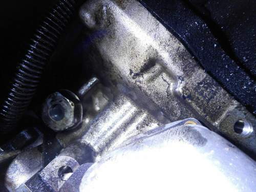

Ich war am Freitag in der Werkstatt um den Kettenspanner zu erneuern und dabei kam heraus das die Kette sich übel gelängert hatte.
Siehe Bild im Anhang.
Das Messverfahren verlief nach dieser Methode:
https://www.newtis.info/.../1VnZ9TG0Tc
Mir wurde gesagt die Kette kann ohne Warnung reißen und ich sollte zusehen die Kette ASAP zu tauschen.
Ganz erschrocken fuhr ich nach Hause und habe jetzt Schiss mit dem Wagen überhaupt zu fahren.
Was mich wundert ist dass ich keine üblichen Kettengeräusche feststellen kann die auf eine gelängte Kette hindeuten.
Was denkt ihr? Bleibt mir nicht anders übrig als die Kette mit Gleitschienen zu tauschen? Kostet immerhin fast 20.000 DKK.
Wagen ist N57 mit 192.000 km.
Liebe Grüße
JCT

...das Messverfahren ist bei beiden Motoren N47/N57 gleich. Das für den N57 genannte 2. Verfahren beschreibt den Steuerkettentausch und nennt die Messung als Voraussetzung.
Bei einem Befund "D" oder "E" ist der Tausch sicher zwingend, obwohl es die Reparaturanleitung im Dunklen lässt - um das zu erfahren, muss wohl der ABL durchlaufen werden.
Wenn der Verstellbereich des Kettenspanners ausgeschöpft ist, bleibt unklar, ob eine Kettenlängung, ein Verschleiß der Führungsschienen oder beides vorliegt. Zur Sicherheit sollten alle Komponenten getauscht oder die Schienen zumindest untersucht werden.

Also auf deinem geposteten Bild sieht man ja deutlich das der Bolzen vom Testwerkzeug deutlich nach innen abgesackt ist, daraus schließt man heraus das eine deutliche Längung der Kette vorhanden ist und eben eine Gefahr für den ganzen Motor bildet.
Bei mir hatte ich auch die Vermutung und hab den freundlichen machen lassen , der Bolzen ist bei mir allerdings bündig gewesen. Somit keine Probleme mit der Kette. Nur den Kettenspanner hat man laut Prüfplan gewechselt , da dieser wohl inzwischen verändert worden ist.

Bei dir allerdings , wenn das Bild in deinem Eröffnungs Thread deins ist , ist der Bolzen vom Prüfwerkzeug ziemlich nach innen gewandert , ich würde nicht mehr viel mit dem Auto fahren an deiner Stelle .
