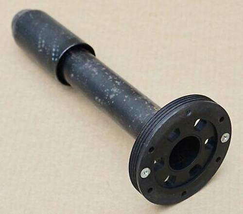

@fxstshd schrieb am 28. Juni 2025 um 06:57:30 Uhr:
Es geht dabei um einen solchen Einsatz von einem 4" Endtopf wie am Bild!
Der OEM-Verstellschlüssel der damals dabei war hat die Aufschrift : 364/ T15 X 100
KESS-Tech
Na wenn sich der alte Kess da mal nicht im Grab umdreht!!!! 😳😂
Spitzen Foto. Man kann die Schraube ganz deutlich erahnen.

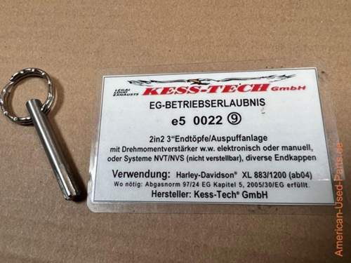

Wer lesen kann ...
Bei den 3" Endtöpfen könnte der Schlüssel (wie am Bild) tatsächlich eine andere Größe haben!
@Uli G. schrieb am 27. Juni 2025 um 23:55:17 Uhr:
Das dürfte kaum die richtige Größe sein. Darüber hinaus besteht ein deutlicher Unterschied zwischen Torx und Ribe Keilzahn: T15 dürfte insgesamt etwas mickrig sein 😉 (T45 sollte da eher nahe kommen).
Schlüssel
