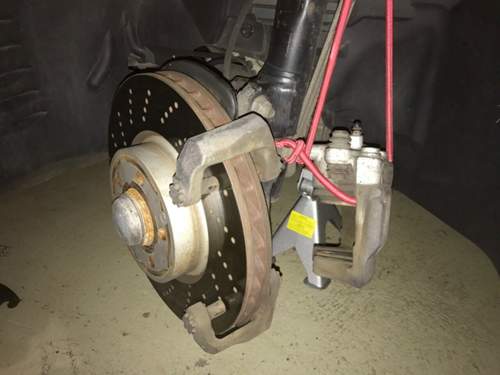

Ich habe mir neue Scheiben und Keramik - Belege auf VA und HA gegönnt. Hat allerdings etwas umständlich angefangen: Ich habe bei Autoteiledirekt alles bestellt, für 260 Euro brutto. Topangebot für ATE-Teile.
Dann war ich bei meiner freien Werkstatt mit Bitte um Einbau. Tja, was soll ich sagen, Fehlanzeige. Man würde keine mitgebrachten Bremsteile verbauen. Ok, um des Friedens Willen und weil ich ja sonst top betreut worden bin, habe ich die Werkstatt die Teile bestellen lassen. Dies waren 4 Scheiben von Textar und Keramik-Belege hinten ebenfalls von Textar. Belege waren vorne von ATE. Man kann sich denken, dass hier natürlich höhere Materialkosten auf mich zukamen.
Zur preislichen Einordnung: bei dem Sternehändler hätte der Spass 1374 Euro gekostet, in der freien Werkstatt waren es 600 Euro weniger. Keramikbelege hätte es bei der Werksniederlassung der Sternenanbeter allerdings generell nicht gegeben.....
Inzwischen habe ich die Dinger innerhalb von 300 KM eingebremst. Hatte erst etwas Bedenken, weil man ja Dies und Jenes hört über Keramikbelege und über Teile, die nicht direkt bei dem Sternenklub verbaut worden sind. Aber ich muss sagen, die Bremsen greifen echt geil zu. Mindestns so wie die vorher werksseitig verbauten Bremsen und Belege. Und ebenfalls super: Die Felgen glänzen auch nach Runterbremsen auf der Autobahn noch. Nie wieder ohne Keramik. ;)

Btw Ceramics ist die Produktbezeichnung von ATE, mit Keramikbremsen (wie bei den Supersportwagen) hat das nix zu tun.
Es sind bremsstaubreduzierte Beläge, die die Felgen sauber aussehen lassen und die ich nur noch (auf allen 6 Achsen) verwende und mit denen ich ebenfalls sehr zufrieden bin.
Also ich hatte bei meiner vorherigen C-Klasse auch die Ceramic Beläge von ATE und würd sie nicht mehr kaufen, da sich die Bremsleistung deutlich verschlechtert hat.
man merkt den Unterschied wenn man stark runter bremst von z.b 220 auf 80 oder so.
Aus meiner Sicht sind die Beläge nicht empfehlenswert!

1 Achse dauert ca. 1 Std., beide gleichzeitig etwa 1,5 Std.
MB und sehr viele freie Werkstätten rechnen aber nicht den tatsächlichen Zeitaufwand ab, sondern berechnen die in ihren Systemen hinterlegten höheren Arbeitswerte (geschätzt doppelte Zeit).
Die angelieferten Teile baut dir auch jede Reifenbude zum Festpreis nach tatsächl. Zeitaufwand (Std.-Lohn von 50-60€) ein, natürlich nicht, wenn die mit Reifenwechseln Sommer/Winter total ausgebucht sind.

Ich will ja nicht abgeben, doch mit ein wenig handwerklichen Geschick lassen sich Beläge und Bremsscheiben problemlos selbst wechseln.
Für ein Tausender mach ich dir das auch. Lol
Autobremsen sind im Vergleich zum Motorrad sehr primitiv aufgebaut. Ausser AMG Bremsen...
Ich kann in die gleiche Kerbe hauen. Beim Belagwechsel habe ich nicht gewusst, ob ich meinen 97er Golf oder den C180 aus 2013 vor mir habe. Alles genau an der gleichen Stelle. Musste ich nicht umlernen.
