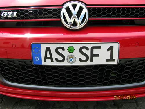

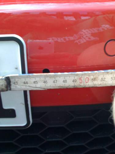

Themenstarteram 24. Juli 2009 um 15:18
Die Löcher sind 46cm auseinander. Das heißt die halben Bohrungen würde man trotzdem sehen.
Bild im Anhang
Img-0290

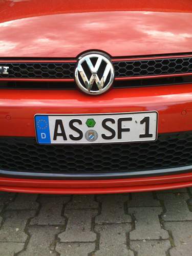

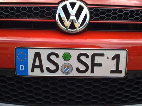

Themenstarteram 24. Juli 2009 um 15:22
Und hier hab ich mal schnell Bilder mit iPhone gemacht von den geschlossenen Löchern.
Wenn man nicht weiß wo die Kappen sind fällt es kaum jemanden auf.
Img-0291
Img-0292
Danke für die Bilder!
Das ist echt mal n Mist mit den Löchern.
Frage mich wirklich, was der blöde Halter soll.....
Themenstarteram 24. Juli 2009 um 21:02
Achja, die Kappen hab ich übrigens nicht selbst gedreht, hab so eine kappe die fast passt zu hause gefunden.
Bin dann auch gleich in den nächsten baumarkt und siehe da, sie hatte solche kappen. 20 Stk. 1,39€
Kappen hab ich angeraut, entfettet, grundiert, lackiert und mit klarlack überzogen. werde morgen auch mal ein bild von den kappen machen und richtige fotos.

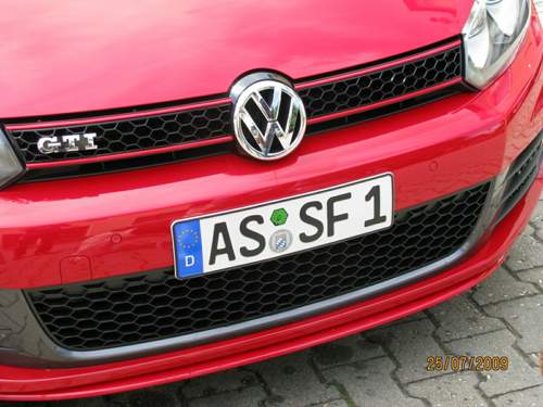

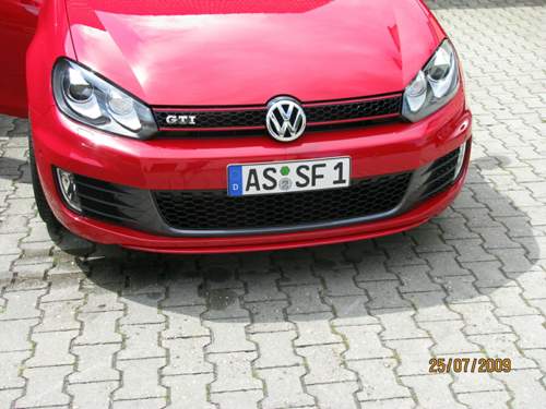

Themenstarteram 25. Juli 2009 um 13:19
Hab nun ein paar Bilder mit ner richtigen Kamera gemacht.
Auf den erst Bild sieht man sie kaum wenn man nicht weiß wo die Löcher waren :D
Wenn man nicht weiß wo sie sind, sieht m
Seitliches Bild
Detailansicht
Hast du zufällig auch noch Bilder, wie das ganze original, also mit Halter aussah?
sieht klasse aus. Hast du auch fotos von hinten? würde gerne sehen wie ein kurzes kennzeichen hinten aussieht.
