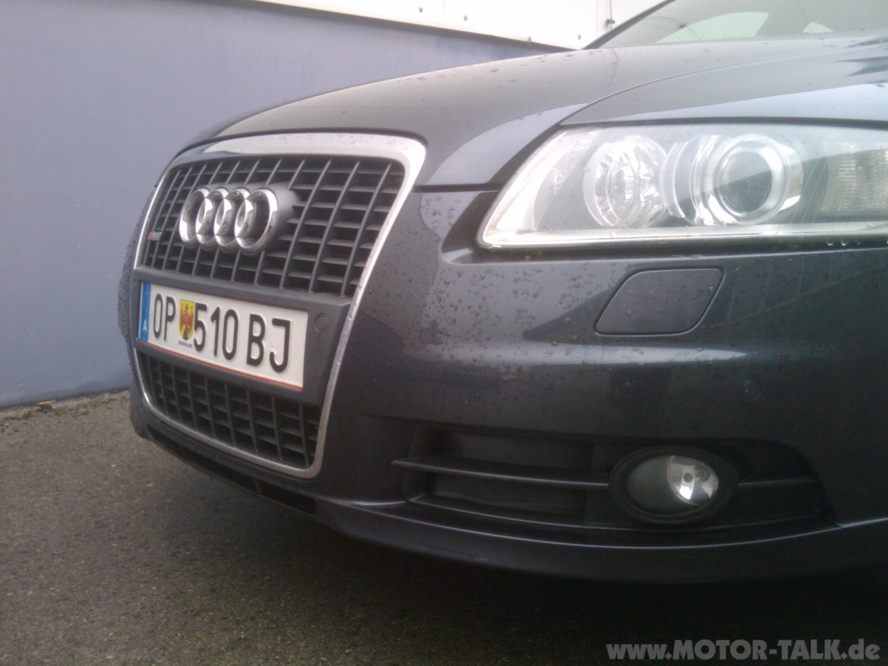

Hi Leute,
ich sags euch ich werd noch verrückt, ich hab schon 2x die falsche kennzeichenhalterung bekommen, ich will die wo man das kennzeichen von der hinteren seite, seitlich reinschiebt, hab schon ein paar mal in einigen threads erwähnt das ich diese will.
hab diese Teilenummer bekommen 4F0 807 285H 1QP is die graue halterung jedoch für das kurze kleine kennzeichen!
ich benötige diese halterung (siehe anhang)
sory hab mir das foto mal ausgeborgt von einem forummitglied. ich hoffe er hat nichts dagegen!
weiß jemand die Teilenummer vom großen kennzeichenhalter wo man das kennzeichen seitlich reinschiebt, platin grau, mit APS?
ich brauchs vor 9Uhr dann krieg ichs heute noch vielleicht!
mfg

Hi, nein hab nix dagegen! mach nur...
hier die Teilenummer von meinem Halter auf meinem Bild: MIT PDC
-Kennzeichenhalter: 4F0 807 285 F 1QP

könntest du bitte kurz die montageschritte beschreiben ?
habe mir die sache angesehen. mein kennzeichen ist jetzt auf dem 08-15 träger mit händler werbung drauf direkt an den kennzeichenträger welcher im kühlergrill integriert ist.
wie bekomme ich den träger ab ? muss er überhaupt abgemacht werden ?

steht auf der ersten seite aber hier nochmal:
wenn du unter dem kennzeichenhalter schaust, also von unten, hast du links und rechts 2 schrauben. die schraubst du ab dann einfach nach oben ziehen.
achtung falls parksensoren, die verdrehen sich nach oben, bitte beide in die selbe position bringen, also wenn du den sensor von vorne anschaust, drückst du auf 12 uhr auf den sensor damit er lecht nach oben schaut. dann die neue halterung wieder von oben reinklipsen und die sensoren nehmen die ursprüngliche position ein sobald du den halter oben eingeklipst hast. Ist er oben eingeklipst, sitzen die sensoren perfekt und unten die schrauben wieder drann machen.
mfg

p.s: anbei noch ein foto dazu
