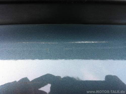

Sooo, heute habe ich auch mal ein bisschen an der Halterung rumgebastelt...
Jedesmal nämlich, wenn man die Klappe geschlossen hat, hat es fürchterlich gescheppert und dann habe ich gesehen, dass der Lack an einigen Stellen wegschuppert!! 😰😠

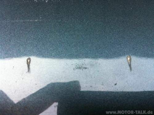

Also hab ich den Halter abgemacht und die Stelle wo die Halterung sitzt vorsichtig gewaschen. Nun konnte man erkennen dass an einigen Stellen der Lack bis aufs Blech weg ist! 😰

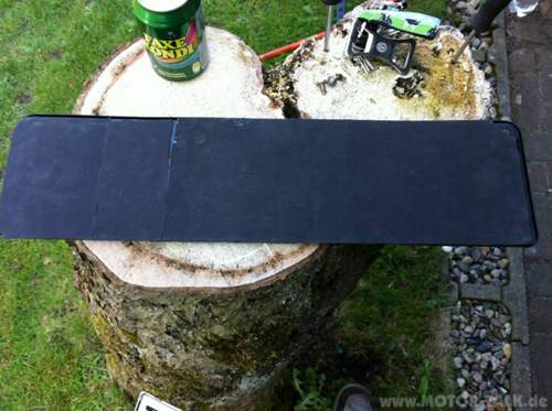

Ich hab gelesen, dass einiger hier dickes Klebeband dahinter gemacht haben, ich hab Moosgummi dahintergeklebt. 😁
Alles gut, noch schnell Löcher reingeschnitten, auch Aussparungen für diese riegigen Muttern am Gewinde...festgeschraubt und siehe da, es klappert nichts mehr am Lack und alles ist gut! Bis auf die aufgescheureten Stellen...🙁 Was kann man da machen? Muss man das schon nachlackieren??
Mfg Jan

Wenn man da nicht nachlackiert, fängt es zu rosten an.
Erste Ansätze sieht man bereits.
Smart Repair wäre eine Möglichkeit.
Viktor

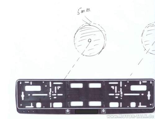

Wenn man hinter die Plastikhalter 2 fette runde Gummischeiben hinterlegt, passiert da auch nichts.
So 5 Cm durchmesser mit mittigem Loch und 5 mm Dicke.

Schraubt die Kennzeichen mit vernünftiger Unterlage, und damit meine ich nicht solche Doofkennzeichenhalter, fest und dann scheuert und klappert auch nix mehr.
Genau.
Ich habe da fette Gummischeiben hinter (Skizze) und da scheppert nichts.

Die fetten Gummischeiben sind mit doppelseitigem Klebeband auf den Plastik Nummernschildgalter aufgeklebt. Das gibt Stabilität. Sie haben fast den Durchmesser des Halters selber. Da klappert nichts....

Also bei mir scheppert nix. Nie nimmer nicht. Woran es liegt? Das Kennzeichen ist, wenn es aus der Prägemaschine kommt, leicht nach innen gewölbt. Klebt man nun wie ich selbstklebenden Mauerdämmstreifen VOLLFLÄCHIG auf die Rückseite und schraubt es fest, liegt es durch die leichte Wölbung stramm an.
